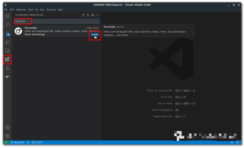

安装 VSCode
在扩展中搜索TerosHDLinside VSCode 并单击安装按钮:

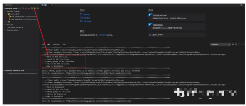

检查缺少的环境
按照下图检查一下TerosHDL还缺少什么环境,自己按照需求按照即可。
完成后如下:

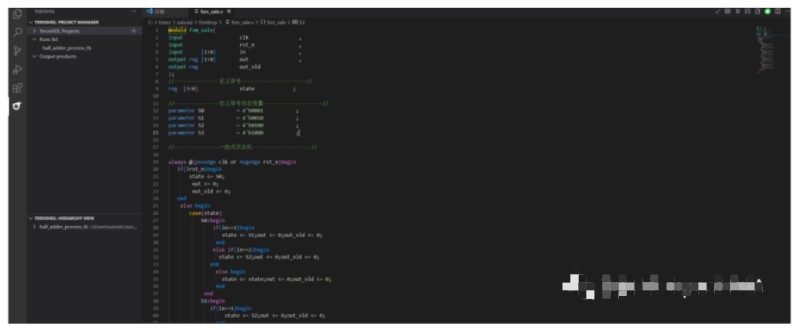

使用VSCode打开:

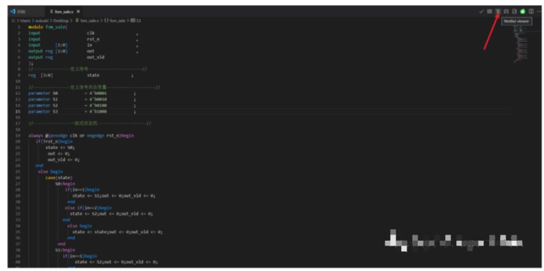

点击右上角的编译按钮,等待一会:

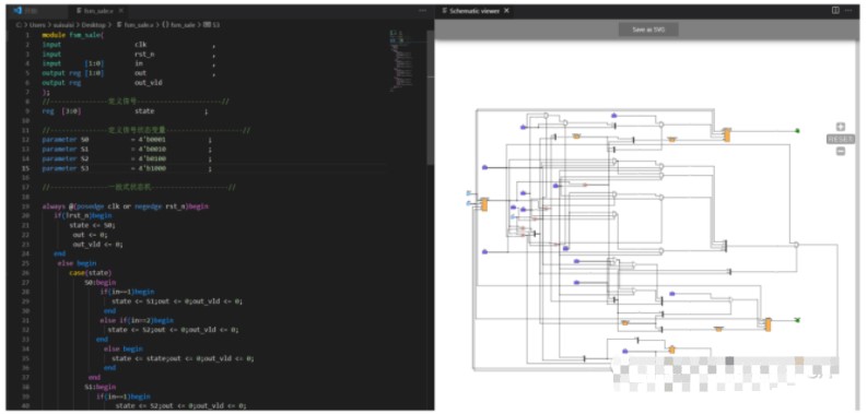

点击查看网表:
就能看到电路综合出来的网表:

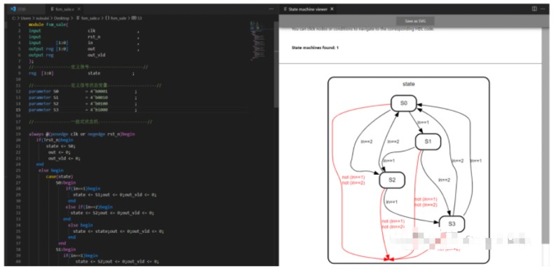

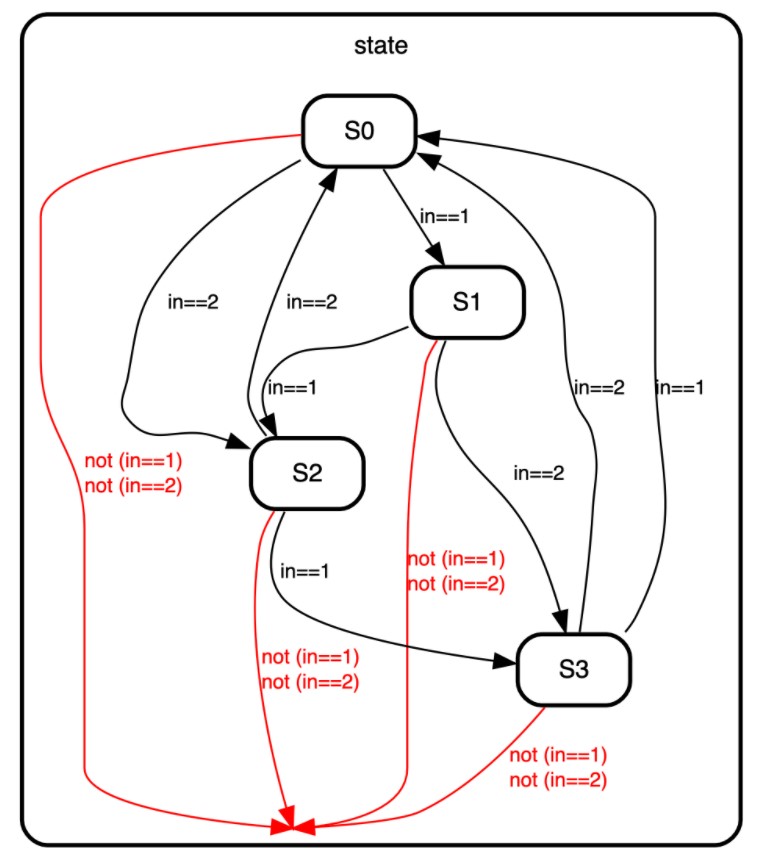

点击旁边的查看状态机就能看到状态机流程图:

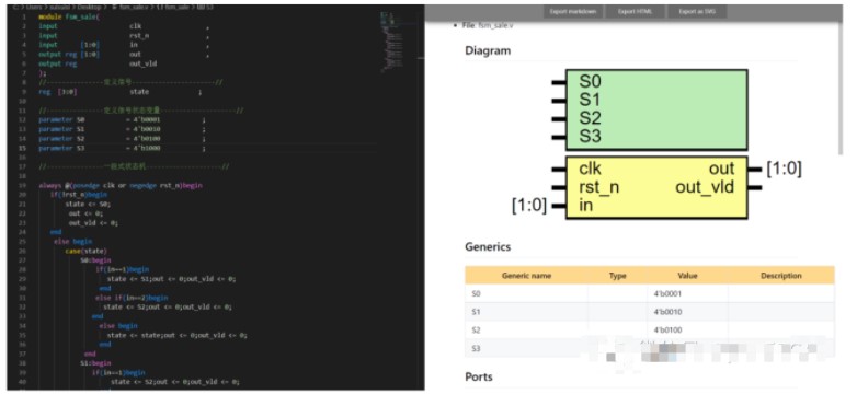

点击module文档说明,就能看到这个项目/文件自动生成的说明文档(极其中意的功能):

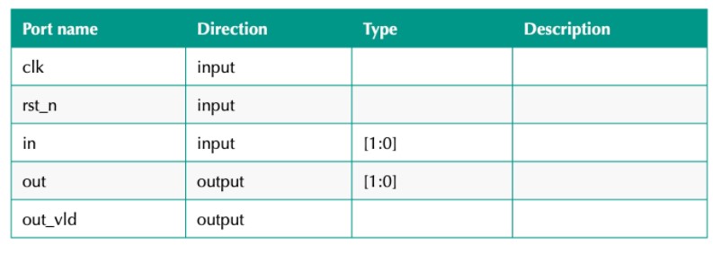

导出来的文档如下:
Entity: fsm_sale
  • File : fsm_sale.v

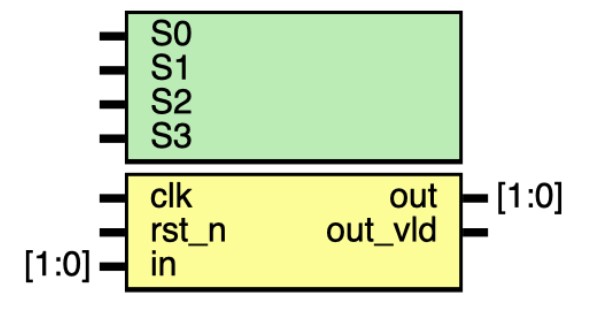

Diagram

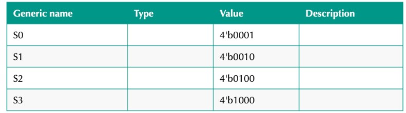

Generics
Ports

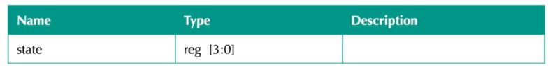

Signals
Processes
  • unnamed: ( @(posedge clk or negedge rst_n) )
    • Type: always
State machines
总结
作为一个开源的IDE,功能比较完整,其中仿真部分没演示,大家可以自行探索,真的极其适合初学者,安装过程不复杂,都是常规的应用。
其实我最中意的还是文档功能,对于维护HDL真的超级方便。
