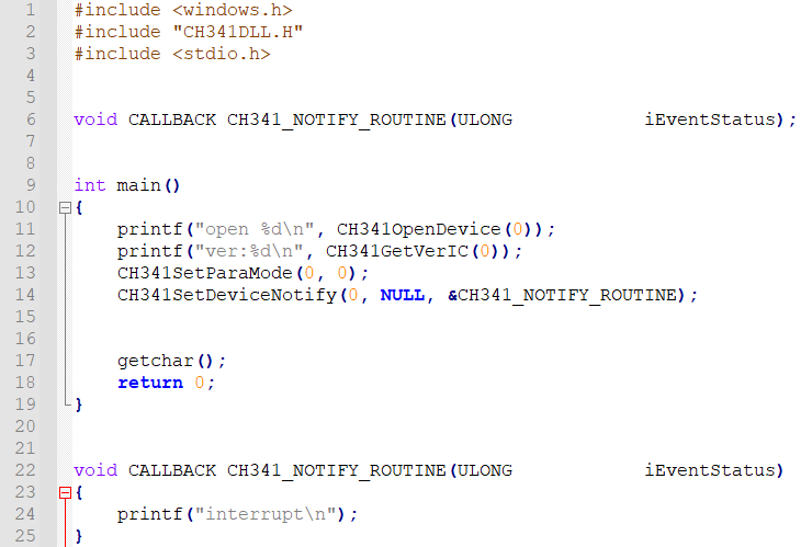

CH341SetDeviceNotify()不起作用是为什么?
Hi,
我写了一个简单的程序验证CH341A的插入跟拔出功能,下面是我的代码,但是callback函数在拔出CH341A的时候一直没有被调用。
是哪里弄错了吗
#include?#include?"CH341DLL.H"
#include?void?CALLBACK?CH341_NOtiFY_ROUTINE(ULONG      iEventStatus);
int?main()
  printf("open?%d
",?CH341OpenDevice(0));
  printf("ver:%d
",?CH341GetVerIC(0));
  CH341SetParaMode(0,?0);
  CH341SetDeviceNotify(0,?NULL,?&CH341_NOTIFY_ROUTINE);
  getchar();
  return?0;
void?CALLBACK?CH341_NOTIFY_ROUTINE(ULONG      iEventStatus)
  printf("interrupt
图片格式可能更清晰一些:

徐敏
2022-9-26 10:29:52
设备插拔通知是基于窗体的消息机制,在控制台程序确实不起作用,要用在带窗体的程序中。
