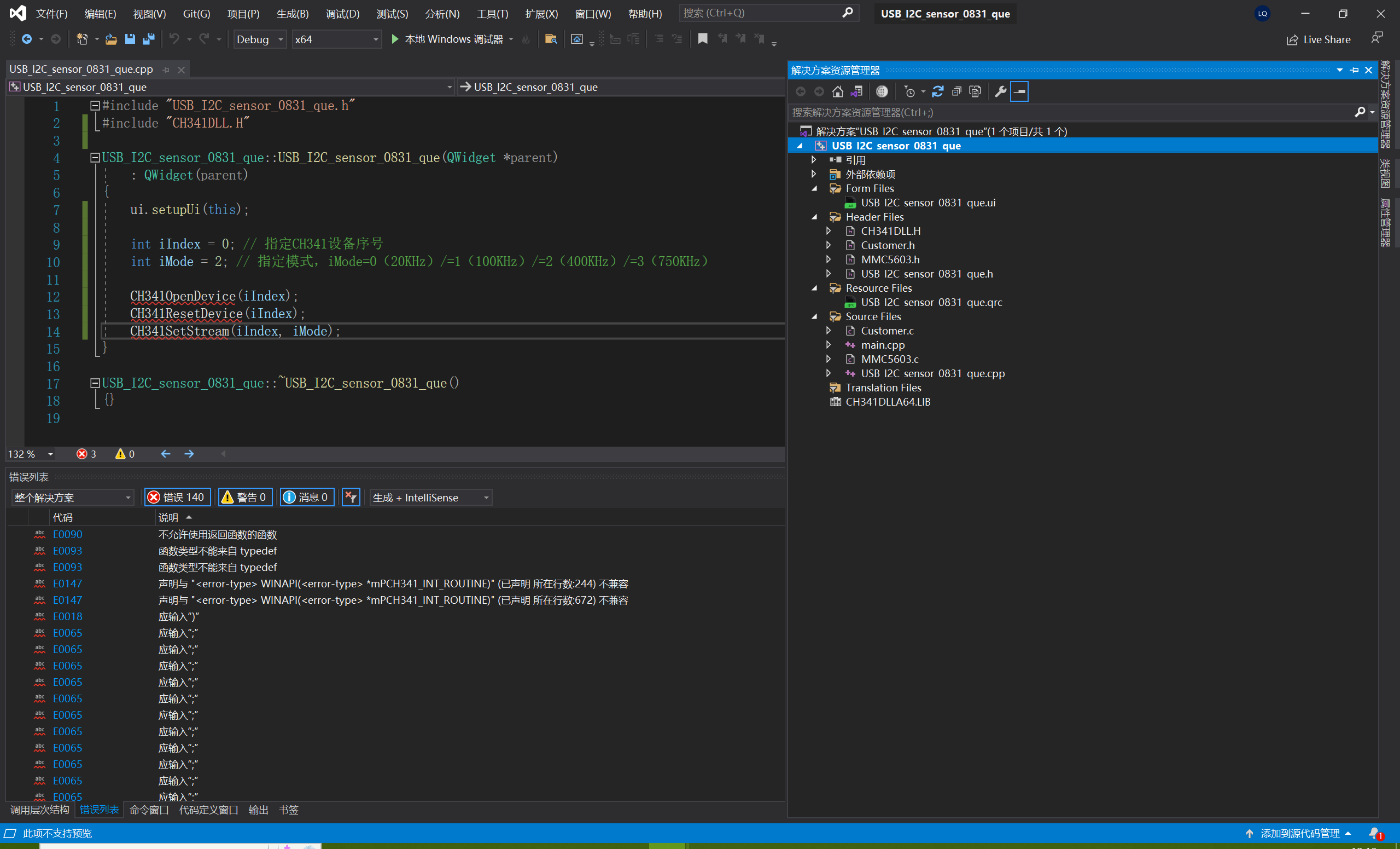

CH341如何正确添加静态库文件?
开启该帖子的消息推送
CH341
库文件
采用上文链接
方法1: 通过设置工程配置来添加lib库
,是否因为“VS使用第三方静态库方法”有误导致没有函数定义?应该如何正确添加静态库文件

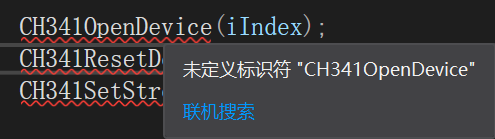

VS提示这个错误,一般是没有把头文件包含进去: #include "ch341dll.h"
包含进去了
详细信息如下:

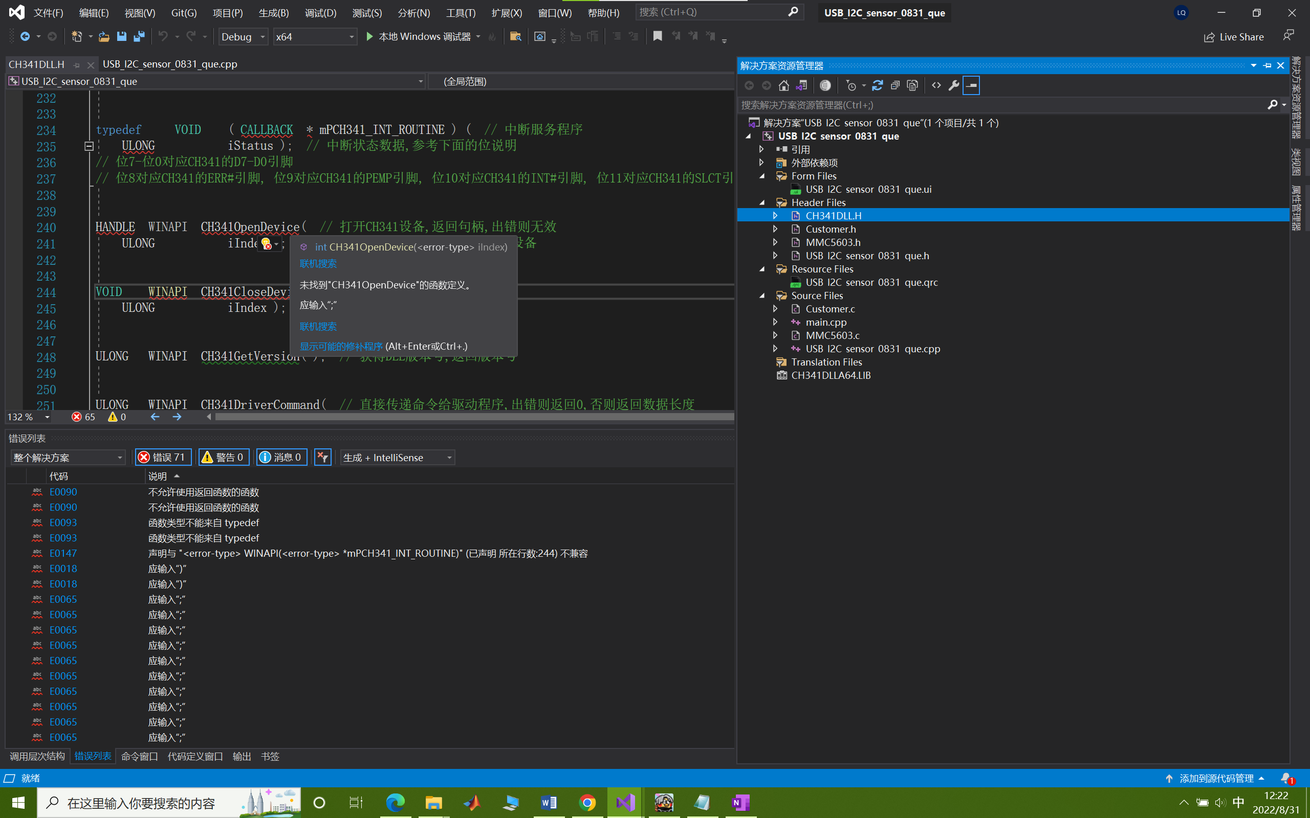

头文件本身好像就有问题:

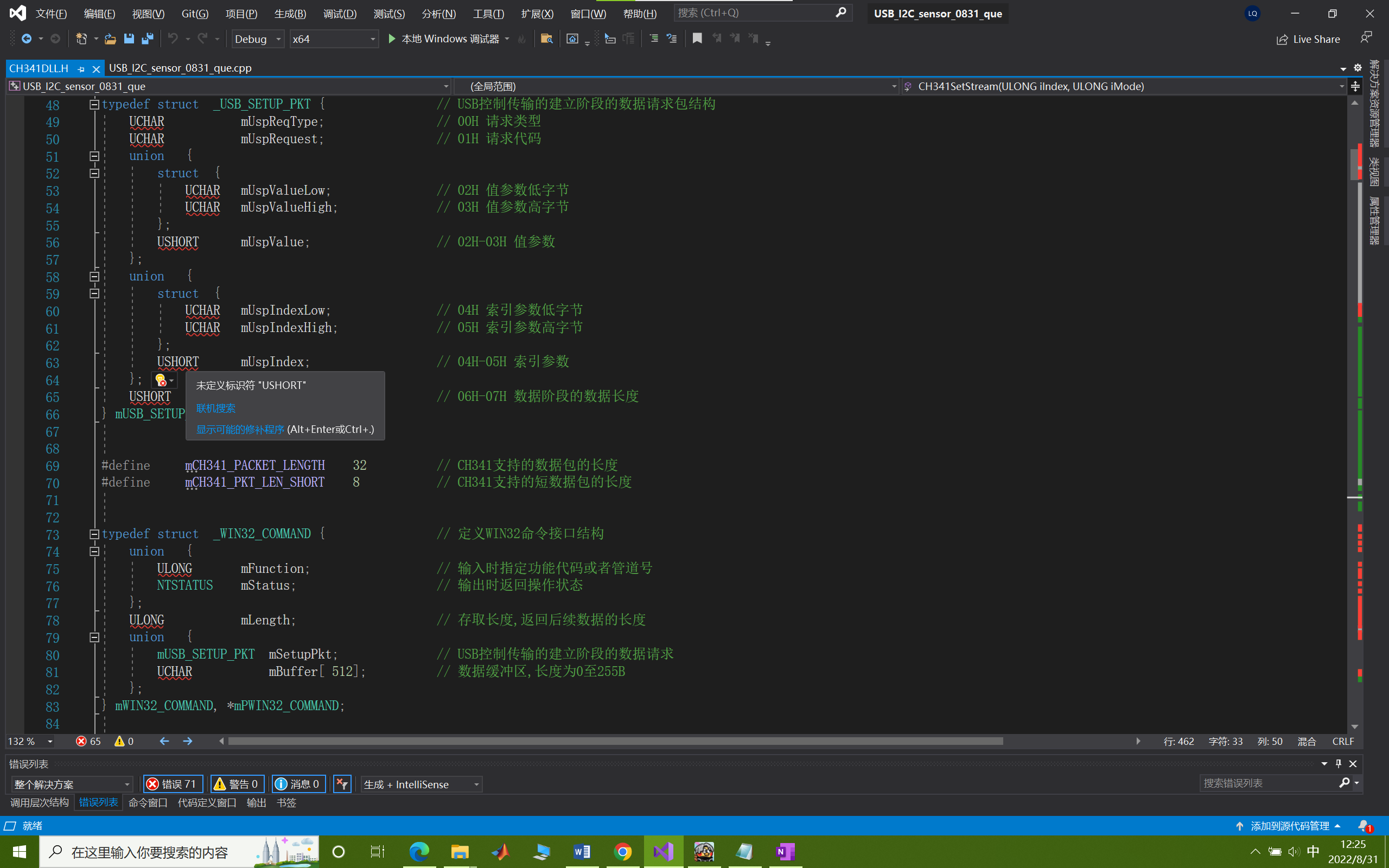

头文件没有包含定义这些数据类型:

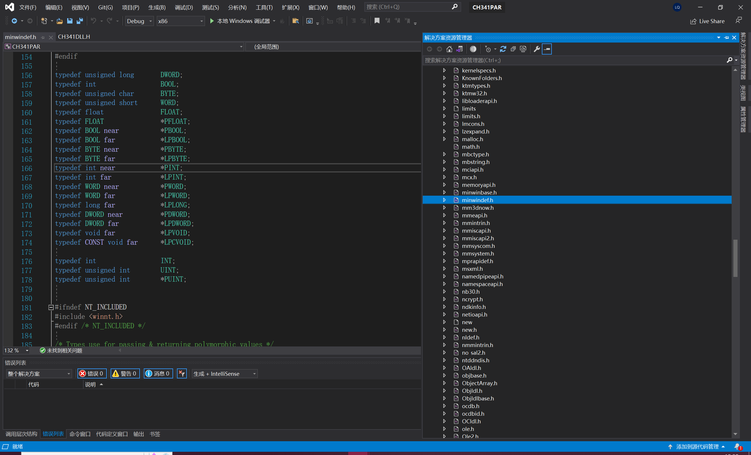

应该是没有这个minwindef.h依赖项(查看贵司CH341PAR文件中的):

李远
2022-9-26 10:17:18
我们头文件是基于VC里面的 windows.h,在CH341DLL.H之前包含?windows.h试试。
