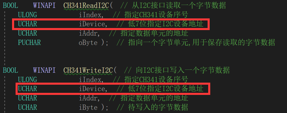

求助,请问CH341头文件里这个iDevice是指?

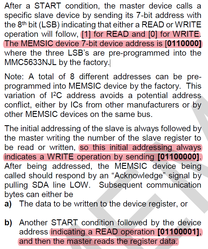

下图是我使用传感器的说明书,请问使用这个传感器我的iDevice是否应当是0x30???

您好,如上手册所示,其设备地址为:0x30,对应编程API的iDevice参数。对于读和写操作该地址不变,芯片内部会自动根据读或写操作将BIT0置1或置0。
