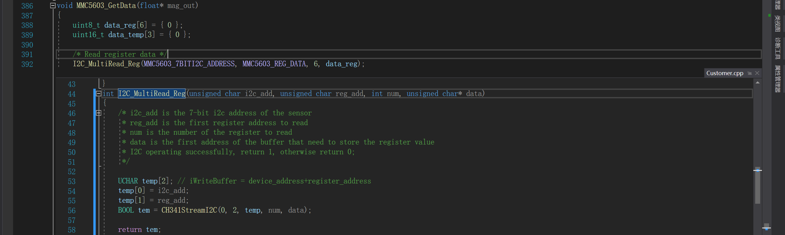

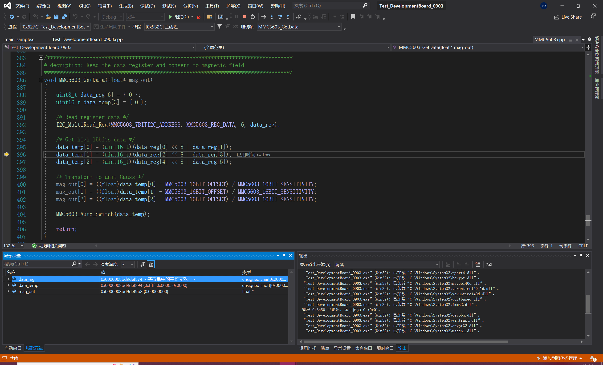

请问CH341 Stream I2C读取数据返回data_reg显示字符串中的字符无效是为什么?
请问CH341读取数据返回data_reg显示字符串中的字符无效,并且实际数据data_temp元素全都为0xffff,是否因为我对USB处理有误?
回帖(1)
喻唯
2022-9-26 09:34:30
您好,可以先使用官方demo操作I2C,看结果是否相同。正常使用I2C,打开设备后,执行SetStream函数,然后再调用I2C传输函数即可。芯片只负责USB和I2C的数据的双向透传,并不会判断操作的是什么外设,如果有条件可以直接用逻辑分析仪等抓取I2C波形,方便定位原因。
