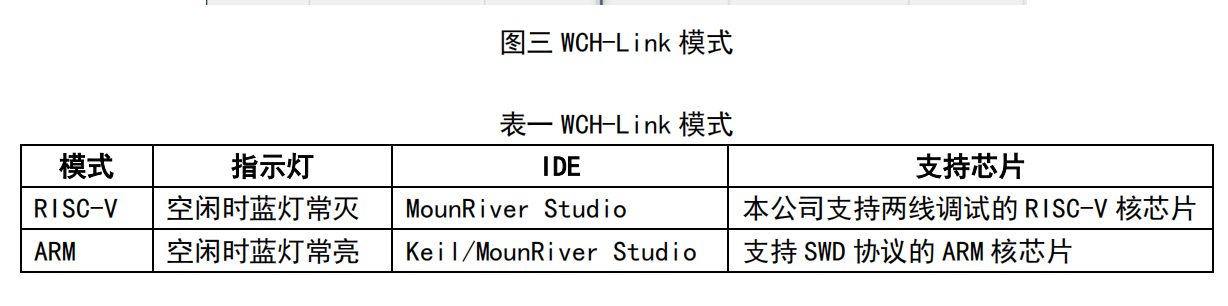

wch-link在mounriver1.81下载驱动后 ,keil5.36无法下载程序该怎么处理?

wch-link 在mounriver 1.81下载驱动后 ,keil 5.36无法下载程序 该怎么处理

您好,注意检查一下Link 的模式,通过MounRiver升级后针对Keil使用需要切换模式,具体现象如下图。附件为WCH-Link使用说明,里面包含Link模式切换方式以及针对Keil的下载和调试,可以参考一下
WCH-Link使用说明.pdf
WCH-Link使用说明.pdf
