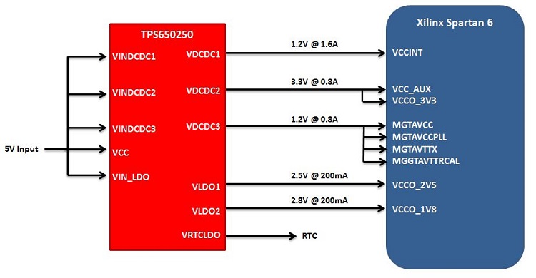

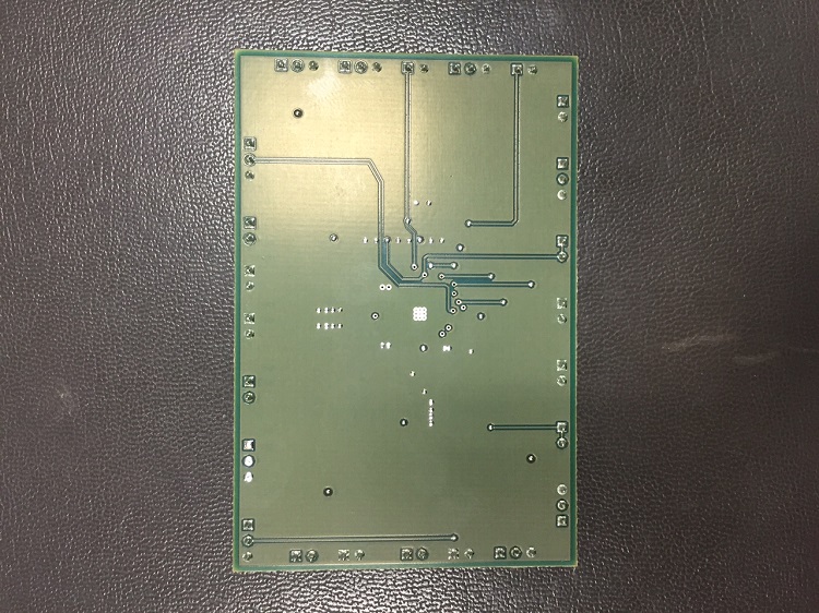

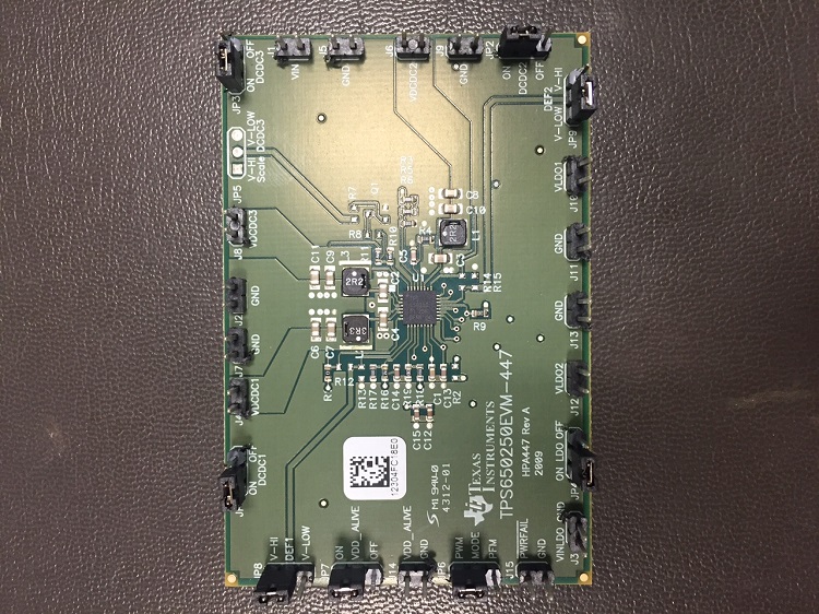

用于Xilinx Spartan 6 FPGA的紧凑型集成式解决方案
tiDA-00716设计是一款紧凑的集成式解决方案,用于 Xilinx Spartan 6 FPGA。此设计将 TPS650250 展示为一体式集成电路,用于提供为 Spartan 6 供电所需的电源轨。该设计基于 Spartan 6 LXT 系列,但可重新利用来为 Spartan 6 LX 系列供电。通过使用用户控制的外部排序、单独启用和外部电阻分压器,TPS650250 提供了一个可供 Spartan 6 系列多个设计使用的简单灵活的解决方案。此电源管理集成电路的输入电压范围为 3.5 - 5.5 V,可通过 5 V 电源或单节锂离子电池供电。此设计已通过工业应用测试和验证(-40°C 至 85°C)。
特性
  • 提供 3 个高效、降压转换器,能为 Spartan 6 供电
  • 用于为 FPGA 上的外设电源轨或其他 IO 电源轨供电的额外的 200 mA LDO
  • 直流/直流转换器和 LDO 都可以分离
  • 可通过电阻分压器调节输出电压
  • 此设计包括可帮助加快评估过程的测试报告、EVM 指南和设计文件
