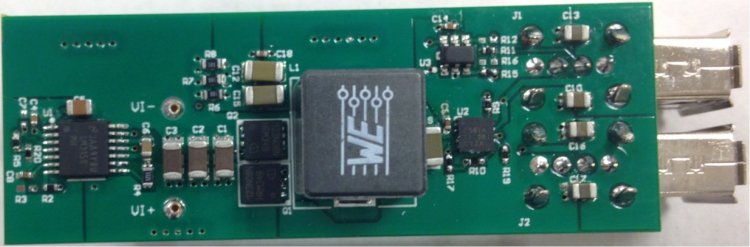

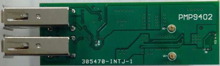

紧凑型双通道2.5A USB车载充电器参考设计
PMP9402 是一种双 USB 汽车充电器。此设计利用 LM3150、TPS2561 双通道电源开关和 TPS2513 USB 专用充电端口控制器。此设计的输入工作电压为 6 到 40V。输出设置为 5V;两个通道均有 2.5A 的电流限制。此设计的开关频率为 300 kHz。此设计用于汽车售后市场应用。
特性
  • 双 USB 充电器完整系统设计,各提供 12.5W 输出
  • TPS2561 电源开关为每个通道提供 2.5A 电流限制保护
  • 解决方案尺寸小:990mm²
  • 从 6V 到 40V 的宽输入电压范围,适用于 12V 汽车电池输入
  • 恒定导通时间控制器,无需环路补偿,提供快速瞬变响应
