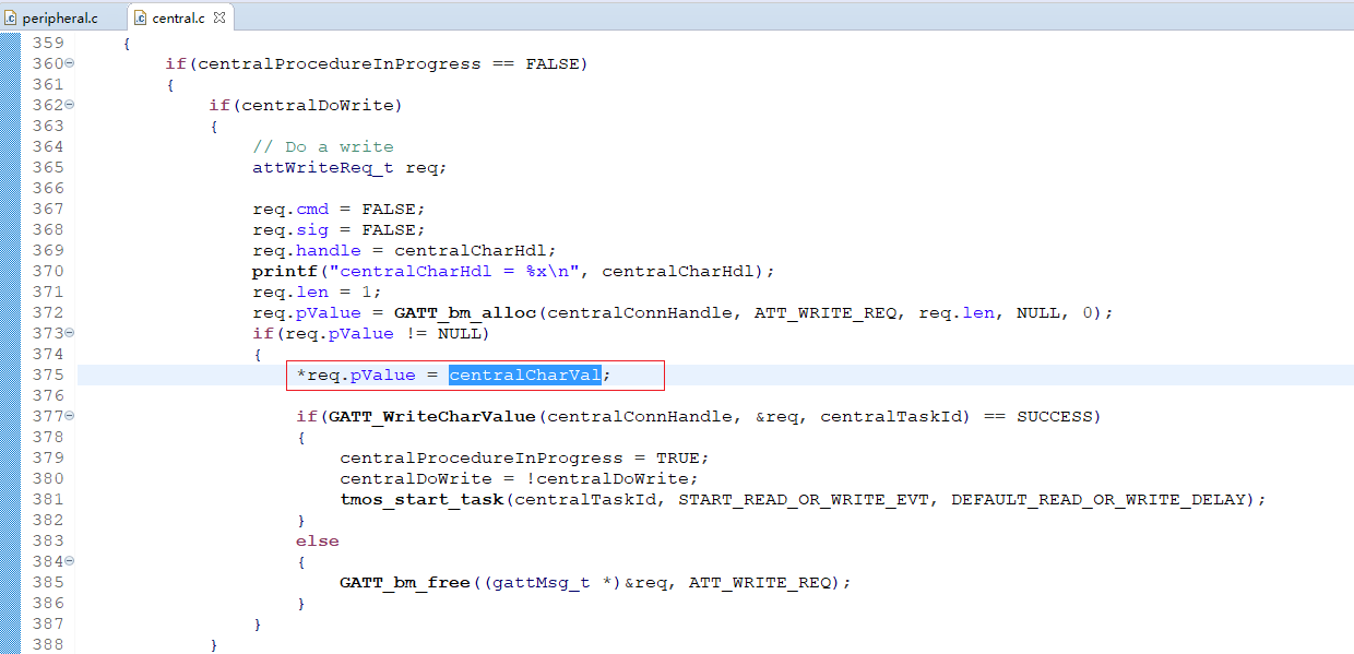

1、当CH573配对连接好后,怎样连续给另一方发送数据?
2、连续两个数据包之间间隔最少多长时间?
回帖
(1)
陈博朴
2022-9-21 09:38:04

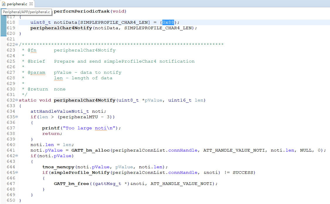

使用两个573分别作为主机和从机连接后,从机会默认连续给主机发送0x88,主机会给从机发送0x5A。可以分别看一下程序在哪里发送这两个数据。
