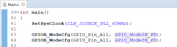

PB23作为复位引脚不可以接任何东西,保持悬空,防止烧录时复位。
PB23作为通用GPIO时,开启睡眠已经被设置为输入下拉。
