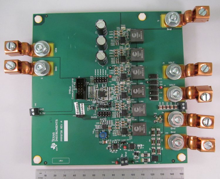

具有PMBus接口的高密度600mV 200A 5-6相DC-DC降压转换器参考设计
高级 DCAP+ 控制用于提供 CPU、存储器和 ASIC 应用所需的高速动态控制。多达六个高电流同步功率级提供这些应用所需的高电流和低损耗。通过多相,还可消除输出纹波以及在给定开关频率下进行有效的更高带宽控制。
PMP10393 在硬件上与 1.0V PMP9738 相同,但它展示了在 12V 输入、600mV 输出、高达 200 A 时的运行情况。在 600mV 时,固定的导通时间模式和降低的开关频率有助于降低损耗和改善 FET 之间的热平衡。
此外还包括在 120A 输出时通过三相、四相和更低成本的功率级进行测试。设计注重轻松进行电气测试并能够通过 PMBus 接口进行即时变更。板载偏置电源和一个高速动态负载完善了丰富的测试接口。
特性
  • 在硬件上与 1.0Vout PMP9738 相同,但具有 600mV 输出测试功能
  • DCAP+ 控制(实现出色的步进负载响应)、SVID 和 PMBus 接口
  • 在 12V 输入、600mV 输出时验证热性能和动态响应

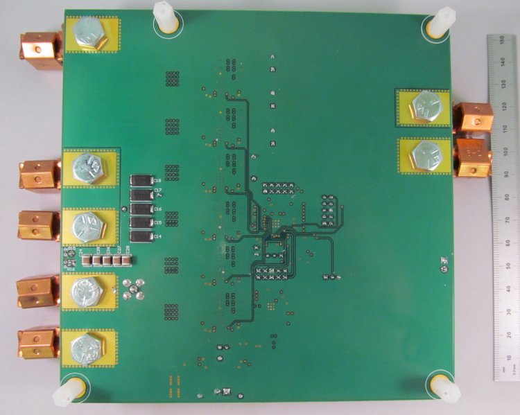

  • 评估板侧重于轻松进行电气测试,所有部件几乎都位于顶端
  • 丰富的测试接口,涵盖 PMBus 插座、5V 和 3.3V 偏置电源以及板载高速动态测试负载
  • 原理图、BOM、布局和测试报告(包括通过三相、四相和更低成本的功率级进行的 120A 测试)
