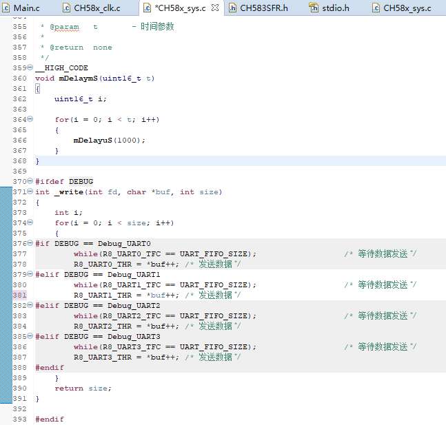

CH582如何修改printf的串口号,可以同时 0 1 2串口同时打印输出吗?

CH582如何修改printf的串口号 可以同时 0 1 2串口同时打印输出吗???
怎么修改任意的串口号 ???
解释清楚一点哦
我要理解一天哦
解释不清楚我还问哦 解释清楚一点 加截图哦 谢谢你了

更改串口打印口,可以参考此链接,总的来说,修改两处,串口IO的初始化和DEBUG的宏定义,
如若使用的是映射的串口则需初始化添加GPIOPinRemap函数,
实现多串口打印输出可以看看sys.c的代码修改实现,
可以同时往你所需要的其他串口的R8_UARTx_THR寄存器里填数据。
