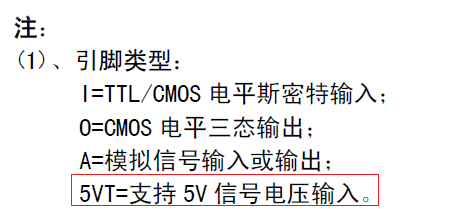

CH573F的一个GPIO经过100K电阻上拉到5V,会不会导致芯片损坏或者无法正常工作?

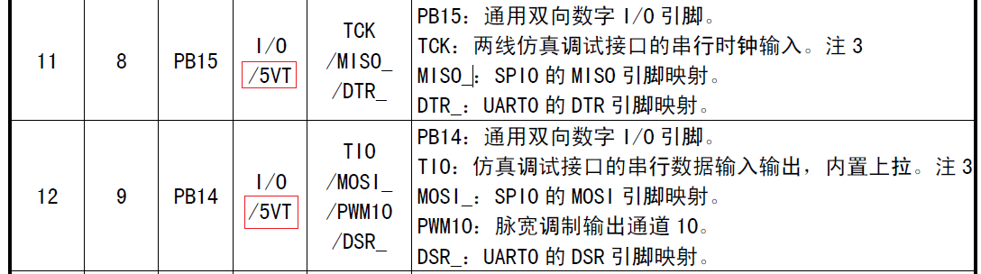

蔡柱刚
2022-9-19 14:33:48
这两个引脚可以,参考一下手册:
这两个引脚可以,参考一下手册:
