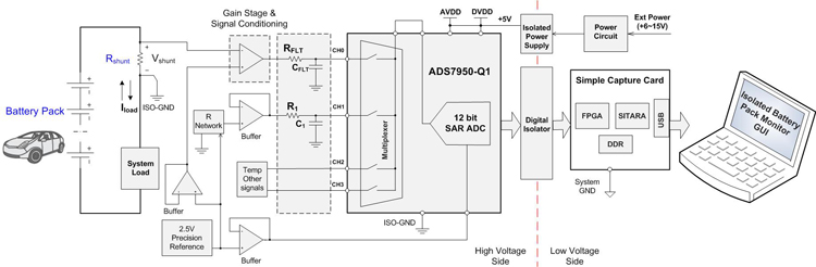

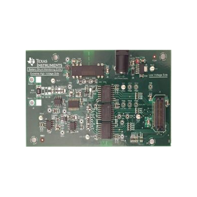

适用于汽车电池组监测应用的的隔离式分流/电压测量参考设计
ti 验证设计可提供适用于汽车电池组监测应用的原理、组件选择、TINA-TI *** 原理图、PCB 布局。此设计采用通过汽车 AEC-Q100 认证的 12 位、4 通道、1Msps SAR ADC ADS7950-Q1 及隔离式系统硬件设计。
这项具有四线分流电阻器的隔离式输入设计非常适合使用高低电压汽车电池组的此类应用。它可以用于监测电池组电流(从 -5A 到 +5A)和极高电压(高达 750V)。
有关输入和参考驱动器的 TINA 仿真可验证设计解决方案和组件选择,而测量的结果可证明精密设计的性能。
