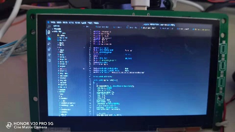

使用柿饼M3玩了把无线投屏器
准备工作,柿饼派1块,python2.7,opencv2环境.
彩屏投屏助手py,PC端运行,依赖opencv.

运行视频
爽后感,好玩,帧率低,装A和C之间还可以,暂没有发现有什么实际用途。
