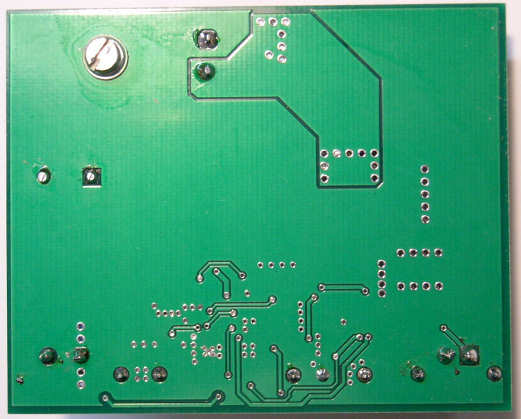

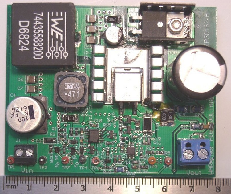

采用SEPIC拓扑的快速电容器充电器参考设计
SEPIC 转换器用于向负载电容器快速充电,电压最高 160V/180V(可选)。输入电压范围为 47V +/-10%,恒定输出充电电流为 900mA。由于电容器需要从 0 伏开始(短路)充电,因此 SEPIC 拓扑具有提高或降低输出电压的优势。
特性
  • 得益于 SEPIC 拓扑,主 FET 的漏极上没有峰值
  • 满负载时具有良好的效率曲线 (>91%),输出电压大于 80V
  • 两个有源环路:在充电期间和稳定状态时,CV 和 CC 可稳定各种条件下的输出电压
  • 输出电压范围可在 160V 和 180V 之间进行动态切换
