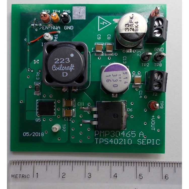

宽输入电压范围SEPIC转换器参考设计
该参考设计是一种宽输入电压范围的 SEPIC 转换器,使用经济高效的分立启动电路提供高达 30W 的连续输出功率,可提供高达 80V 的输入。另一个分立 UVLO 电路可防止低输入电压下的大输入电流,因此电源能够处理 1:8 的输入范围。控制器的内部驱动器由一个使用双极晶体管的小型外部推挽级升压。这允许它与库存的耦合电感器一起使用,从而减少飞跨电容器的数量和应力。
特性
  • 通过外部推挽级提高驱动器接收/源能力
  • 输出端的低阻抗梯形电容可降低纹波和噪声
  • 已采取措施降低 FET 和整流器的开关噪声
  • 通过向 TPS40210 添加多个分立功能的经济高效的解决方案
