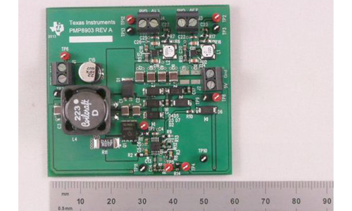

基于PMP8903的汽车类SEPIC转换器参考设计
在当今的启停系统中,电池电压通常低于标称的 12V 额定值。PMP8903 代表了一种非常常见的启停应用,其中电池电压可降至 5V,而 CAN 仍需要 5V 输出,也需要作为中间总线。此设计还具有两个微型同步低压降压稳压器,可从 5V 中间轨产生 3.3V 和 1.1V,有助于实现非常紧凑的整体解决方案尺寸,适用于空间受限的汽车环境。有关该设计的附加输出电压版本,请参阅 PMP8903.2
特性
  • 100% 占空比能力
  • 5V 至 42V 输入
  • 5V 输出,3.25A(LM3481 输出)
  • 2A 时 1.1V 输出 (TLV62065)
  • 1A 时 3.3V 输出 (TLV62065)
  • 设计和测试文件支持此示例设计
