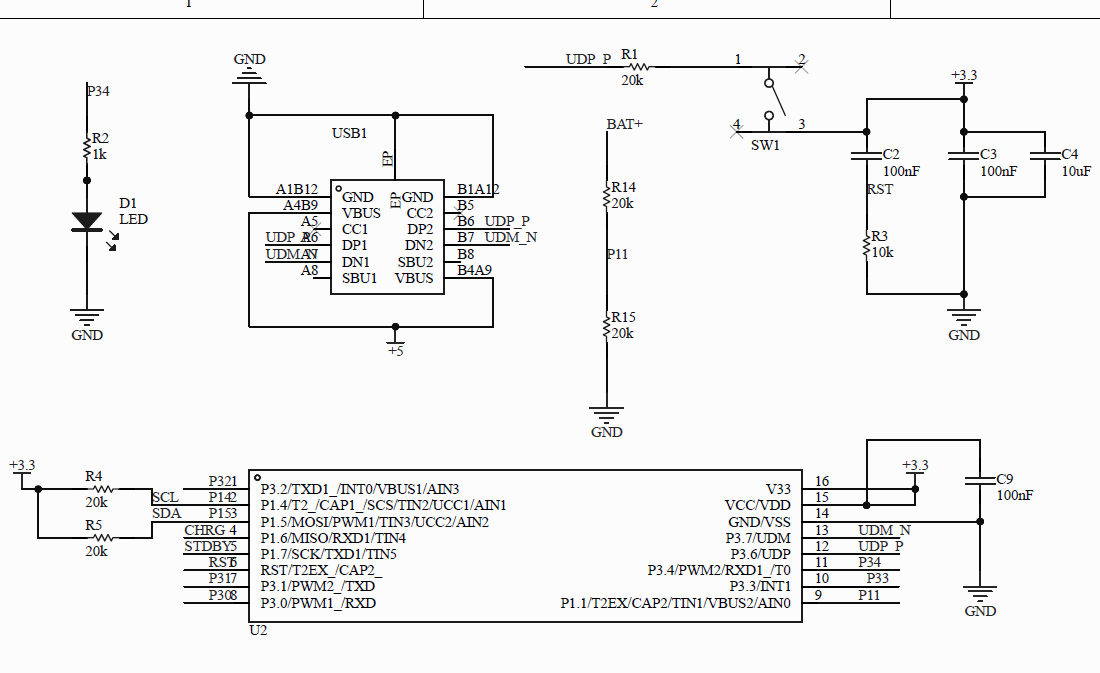

ch552g用3.3v供电电脑没法识别,但是同一个芯片焊到另一块5v供电的
开发板
上就没有问题,有没有大佬帮忙看看是不是原理图的问题呀

您好,
供电电路没什么问题,但要注意的是CH552/CH554必须要5V供电电路下进行编程操作。
您好,
