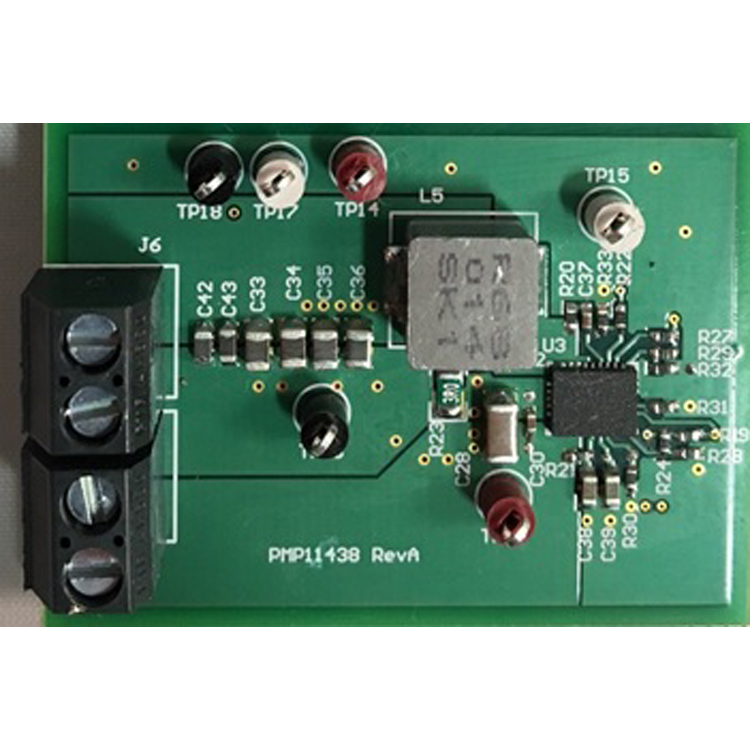

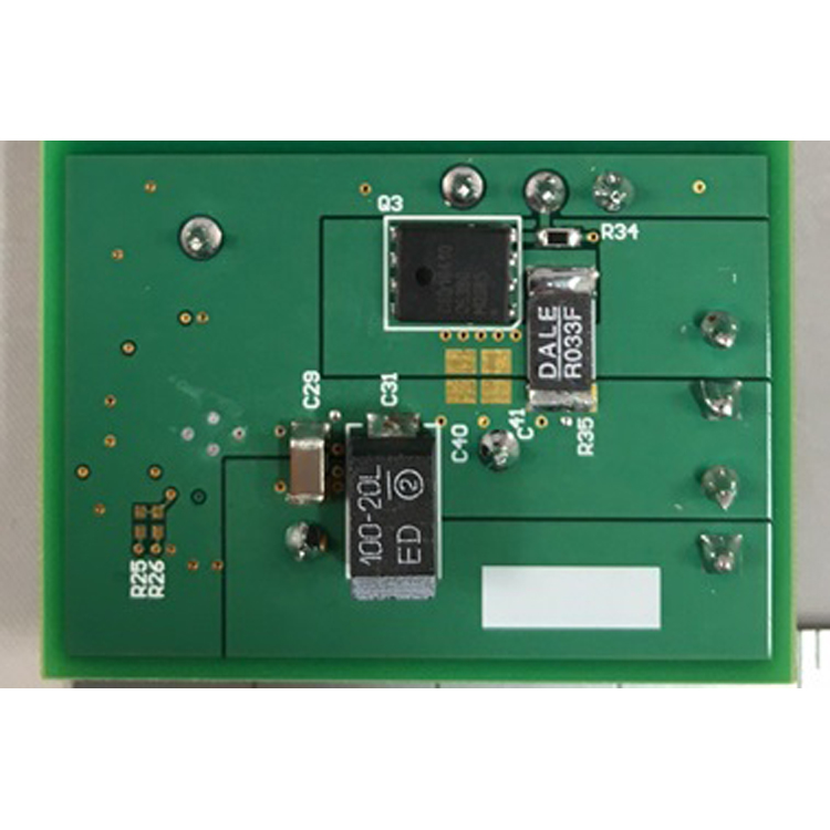

TPS53515低功耗DDR存储器电源参考设计
PMP20026 参考设计可为 DDR4 存储器提供高效的低功耗解决方案。电源由 12V 的源供电,并将输出调节为 1.2V(电流高达 6A)。TPS53515 以单相降压模式运行(频率为 500kHz),可实现效率极高的转换。该解决方案的尺寸为 25mm x 15mm。电流为 5A 时,峰值效率接近 90%。当负载很轻时,效率仍然高于 40%。
特性
  • 12VIN 至 1.2VOUT(电流为 6A)
  • 峰值效率约 89%
  • DCAP3 模式,可实现快速瞬态响应
  • 带宽大于 100kHz
  • 负载调整小于 2%
