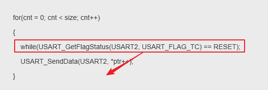

  • 请问有那位使用过CH32V103R8的串口2 RTS 引脚,想使用该引脚驱动485换向。按照例程的配置,硬件驱动下RTS引脚在发送时没有变化,一直都是低电平。有没有代码可以贴出参考参考。
  • 使用软件驱动RTS引脚,必须要加个延时,否则未发送完成就RST就拉低了,是什么情况呢?

  •     USART_InitStructure.USART_HardwareFlowControl =    USART_HardwareFlowControl_None;   //此处和none差不多 经测试硬件驱动RTS是不行的
  •     USART_InitStructure.USART_Mode = USART_Mode_Tx | USART_Mode_Rx;
  •     USART_Init(USART2, &USART_InitStructure);
  •     USART_Cmd(USART2, ENABLE);
(usart2 485发送)
* RS485 发送数据 usart2
* 说明:RTS引脚软件驱动
  • void RS485_Usart2_Senddata(uint8_t *ptr,int size)
  •     uint16_t cnt;
  •     /* RTS pin set 1 */
  •     GPIO_WriteBit(GPIOA,RTS_PIN_USART2,Bit_SET);
  •     for(cnt = 0; cnt < size; cnt++)
  •         while(USART_GetFlagStatus(USART2, USART_FLAG_TC) == RESET);
  •         USART_SendData(USART2, *ptr++);
  •     /* ch32v103 一定要加 否则未发送完成就跳到下一句 */
  •     Delay_Ms(2);
  •     /* RTS pin set 0 */
  •     GPIO_WriteBit(GPIOA,RTS_PIN_USART2,Bit_RESET);

您好,首先关于“使用软件驱动RTS引脚,必须要加个延时,否则未发送完成就RST就拉低了”的问题,应该是你的程序代码问题,可将你发送函数中的for循环发送函数修改一下,将while循环放在下面试一下,如下图

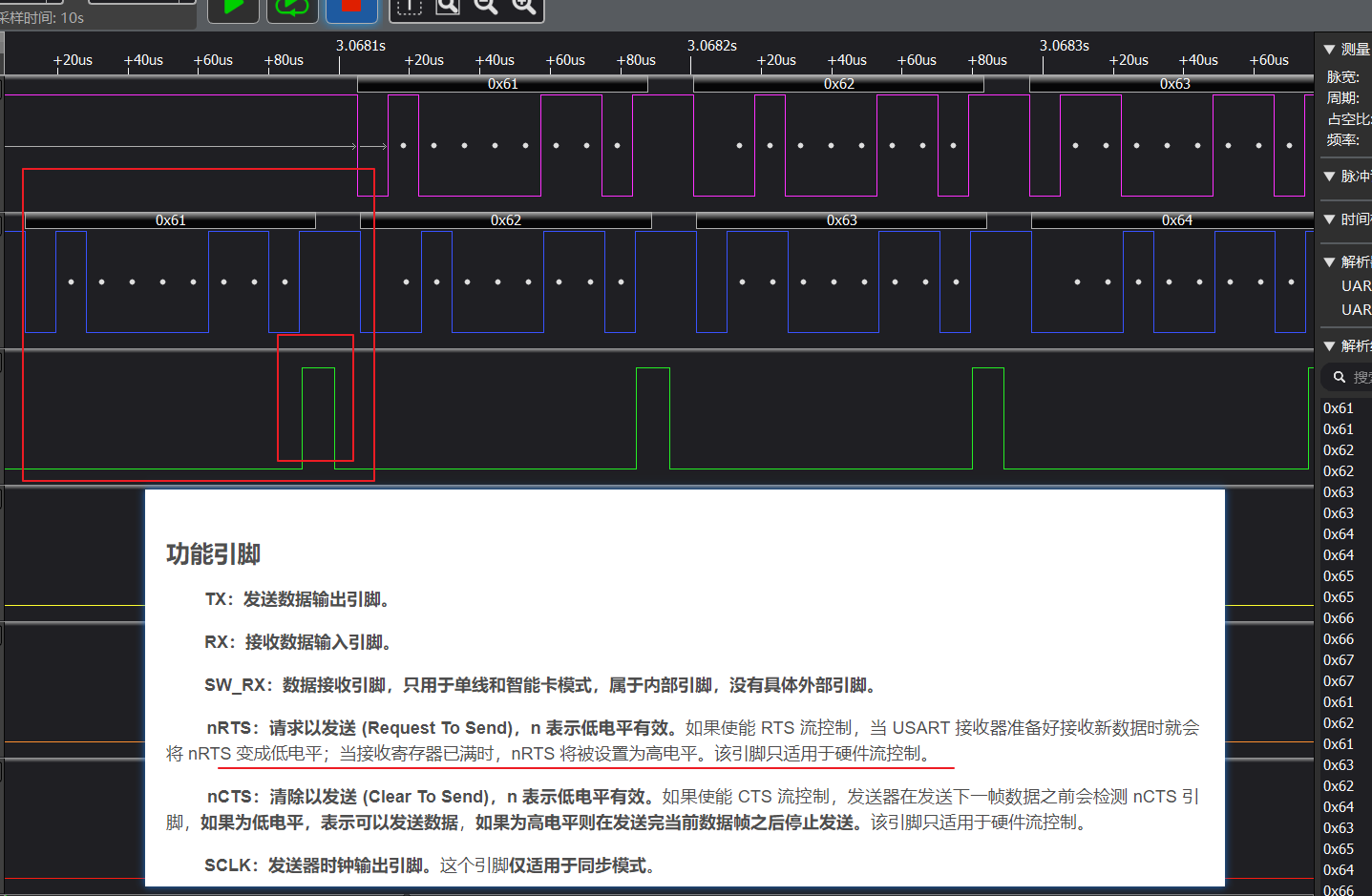

关于硬件驱动下RTS引脚没有变化,我这边使用EVT例程测试RTS引脚应该是没问题的,如下图
对于MCU来说:
RTS为输出信号,用于表示MCU串口是否准备好接收数据,若输出信号为低电平,则说明MCU串口可以接收数据,请求发送数据。当接收寄存器已满时,RTS将被设置为高电平
