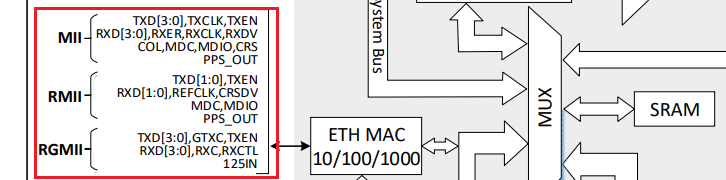

单片机网络的例程中底层用的接口是RGMII吗?
单片机网络的例程中底层用的接口是RGMII吗?提供的例程中接口被封装成了Lib库,无法识别使用了那种接口。如果不是的话,有什么办法能改成使用RGMII接口呢?
回帖(1)
王兵
2022-9-15 09:50:39
您好,CH32F207VCT6内置10M的PHY,是芯片内部实现的无法修改接口类型。如果对PHY有特殊要求,可以通过外接PHY实现。支持的接口类型如图所示:
具体与PHY相连的IO口可参考CH32F20xDS0.PDF 第3章引脚描述->3.2引脚描述->表 3-1 CH32F203_205_207xB/xC 引脚定义
