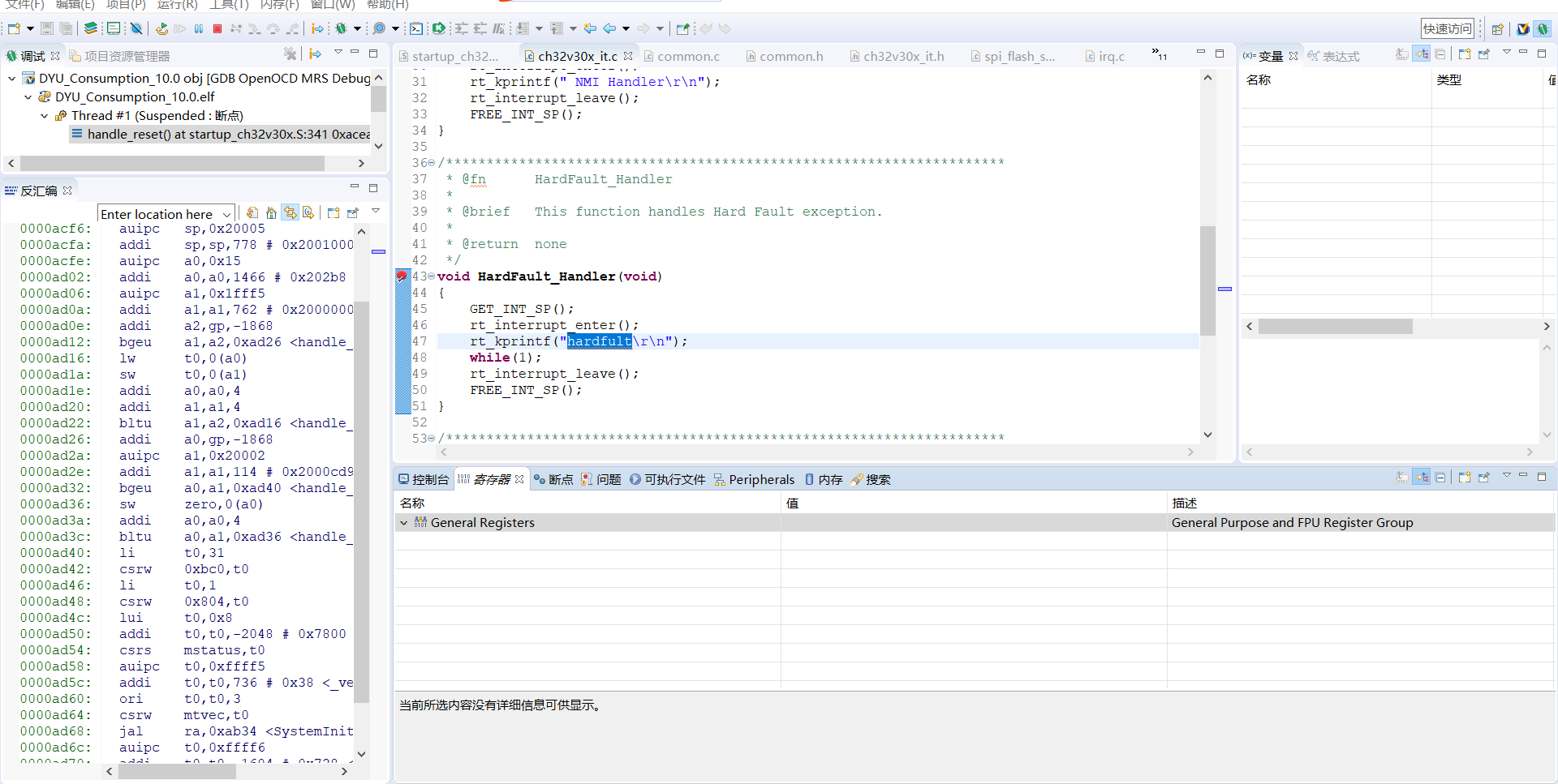

你好,可在HardFault函数中将以下3个状态寄存器的值打印看一下。mepc、mcause、mtval均为CSR寄存器,其中,mepc寄存器值为当前遇到异常时的指令 PC 值,或中断前下一条预执行的指令 PC 值,退出异常或中断后微处理器的返回地址保存在mepc中。mcause寄存器值为当前异常种类或中断编号值,可以通过该值查看引起异常的原因或判断中断的来源。mtval寄存器值主要反映引起当前异常的存储器访问地址或指令编码,当进入异常和中断时,硬件将自动更新mtval的值。
同时为避免不必要错误LD文件里和下载配置里的FLASH和RAM大小分配要一致。后续有问题可把工程发我邮箱我这边测试一下yrl@wch.cn
