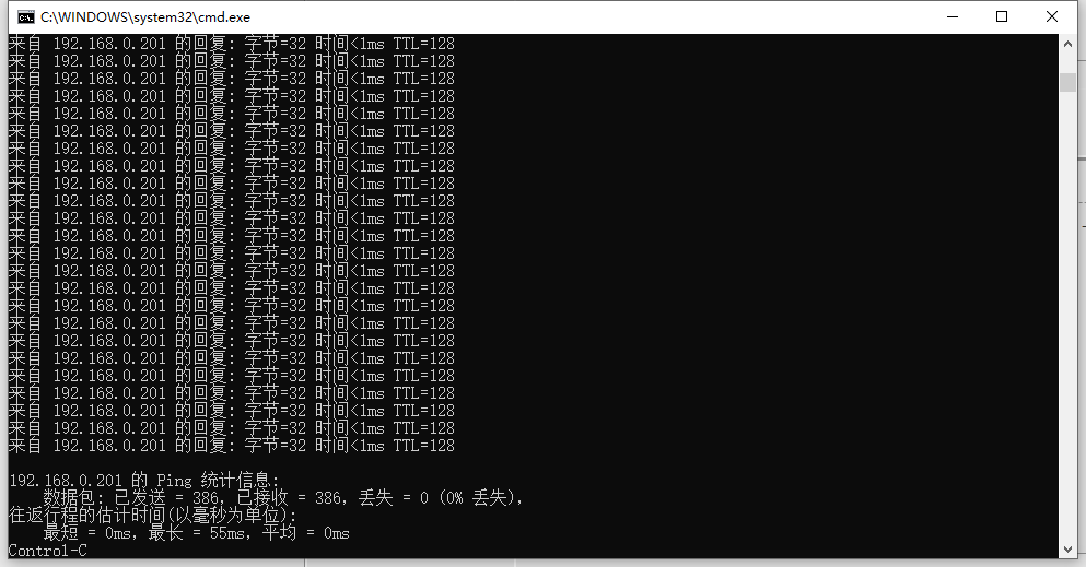

使用CH32V307 + WCHNET 实现 webserver 服务,加电后HTTP请求可以正常访问,ping也能平通,但是过了一段时间(这时间不定可能很长)后 http请求无法访问,也ping不通,程序也还在跑没有锁死,就算接收不到
有使用FreeRTOS,一个线程专门处理WCHNET ,一个线程跑业务。
请问这是什么原因引起得,可以往哪方面去排查,谢谢!

您好,我建议先长时间测试下webserver工作是否正常,使用ping xxx.xxx.xxx.xxx -t命令监测。一切正常的话再在RTOS内运行,同时添加看门狗,观察服务能否长时间运行。
