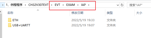

您好,CH32V307不支持通过用户程序跳转到官方bootLoader程序进行升级,你可以通过IAP进行升级。在CH32V307 EVT中有IAP例程,可以参考下。
