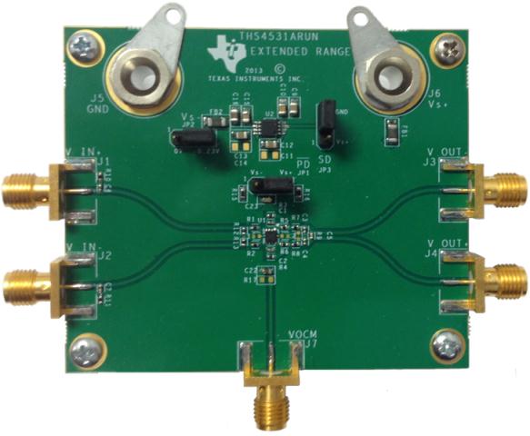

扩展全差动放大器的轨到轨输出范围的零电压参考设计
运算放大器在信号调整电路和测量系统中已使用了数十年。具有从负到正电源轨输出的运算放大器通常称为轨至轨输出 (RRO) 运算放大器。这些器件在便携式系统中的使用越来越多,用于驱动模数转换器 (ADC),其中在不影响转换器动态范围的情况下降低功耗是一个主要考虑因素。在任务需要最低功耗 RRO 运算放大器的同时,电路设计人员发现轨至轨并不完全意味着轨至轨。实际上,在轨道内输出限制在几百毫伏,具体取决于负载。该问题称为余量,是由 RRO 架构导致的。此应用报告重点说明如何在使用低功耗 RRO 全差动运算放大器 (THS4531A) 和低噪声负偏压发生器 (LM7705) 在接地基准单电源系统中实现真正的零伏。
特性
  • 单电源 +3V 至 +5V
  • 将差动放大器输出扩展至包含 0V
  • 低噪声(约 100dB SNR)
  • 低功耗(5V 时为 2mW)
  • 36MHz 的带宽
  • 该参考设计已经过实验室测试,并具有设计文件和应用报告支持
