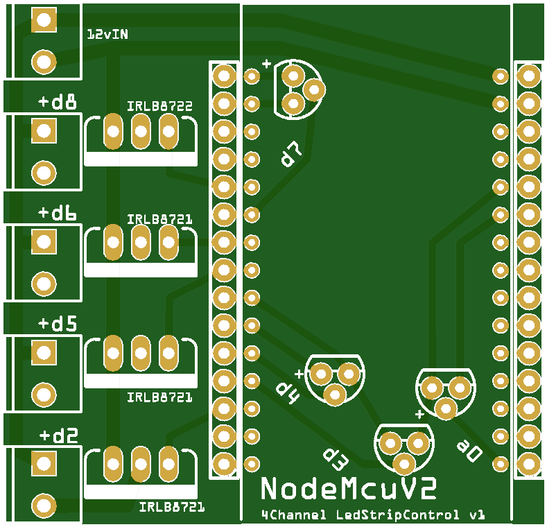

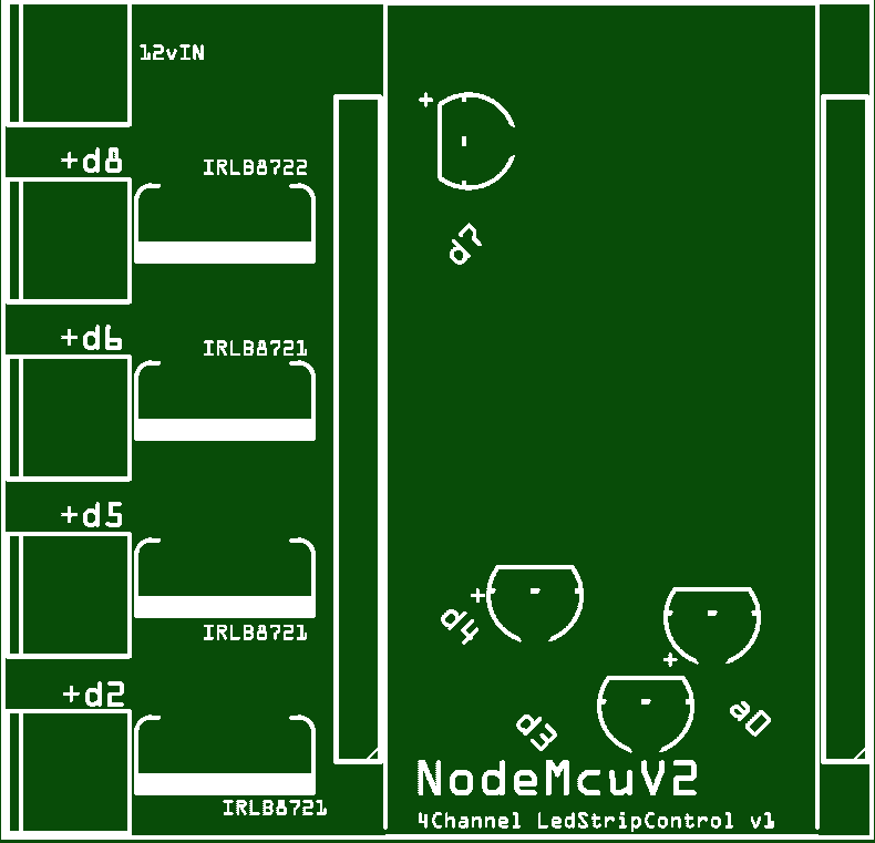

使用nodemcu v2控制4个独立LED灯条的方法
4ChannelLedStrip 控制与 Nodemcu
您可以使用 nodemcu v2(面包板友好版本)控制 4 个独立的 LED 灯条。您也可以将其用于 RGB LED 控制。我将传感器输入置于电路下方,以便于连接。如果需要,您可以使用 Nodemcu 旁边的引脚。
技术细节/组件
1x Nodemcu V2 (cp2102)
4x IRLB8721 N 沟道 Mosfet
5x 连接器
2x 排针
PCB
