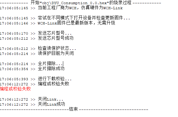

Mounriver studio编程或校验失败是什么原因?如何解决?
开启该帖子的消息推送
Mounriver studio

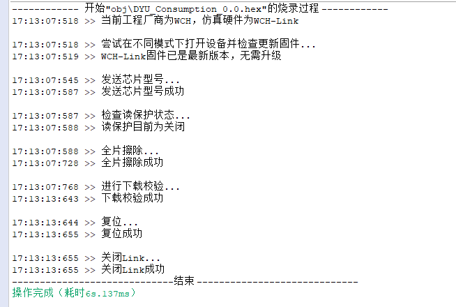

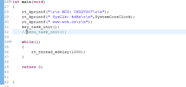

RT-thread工程多创建了一个线程,就下载不了
屏蔽后可以下载
请问是什么原因导致这种情况的,有什么解决办法吗?

颜立歆
2022-9-9 09:39:58
您好,可以查看下任务中是否有关于FLASH上锁的代码,如有可以屏蔽之后,再试一下。
