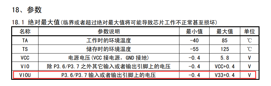

CH552G芯片做小型开发板芯片非常容易坏是什么原因导致的?
开启该帖子的消息推送
ch552
开发板
芯片设计
用CH552G芯片 设计了一批小型usb转串口的小工具,在使用过程中 经常会遇到芯片usb识别不了,用WCH_ISP也识别不了,必须换一颗芯片的CH552G芯片才是好的,下面是板子原理图,请问这个是芯片使用有啥要注意的吗?没见过这么脆弱的,感觉CH340耐用很多,有人遇到过吗
回帖
(1)
冯伟
2022-9-9 09:38:50
注意USB引脚的电压耐受范围,下载按键可以上拉到V33引脚
