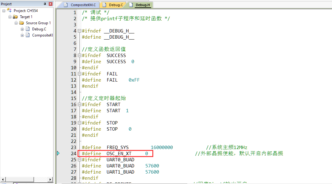

第一次接触沁恒产品。
编译时出现一下DEBUG.C内#if OSC_EN_XT错误:warning C322: unknown iden
ti
fier
这个文件是官方提供还是用户自己编写的,有办法消除警告?

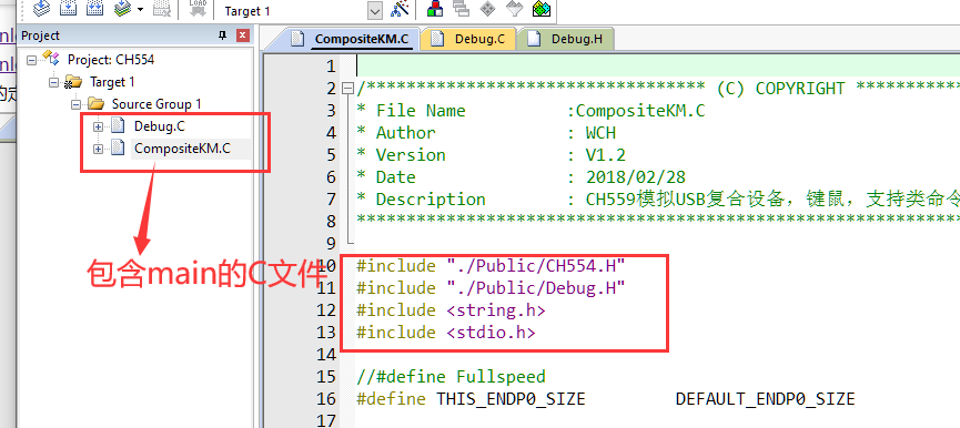

参考DEBUG.H,包含该宏的定义。
正确的头文件包含写法:
参考DEBUG.H,包含该宏的定义。
正确的头文件包含写法:
