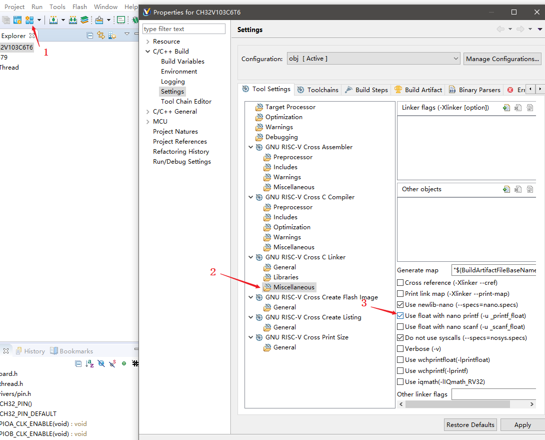

问题一、使用 CH32V307VCT6,发现 d% OK,但是 f% 无效;需要怎么设置还是?
问题二、如截图所示,在 Moun River 怎么设置?

您好,打印浮点数需要勾选如图选项:

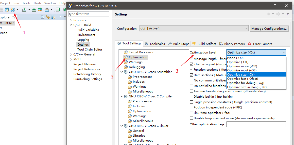

MRS中设置优化等级功能入口如下:
您好,打印浮点数需要勾选如图选项:
MRS中设置优化等级功能入口如下:
