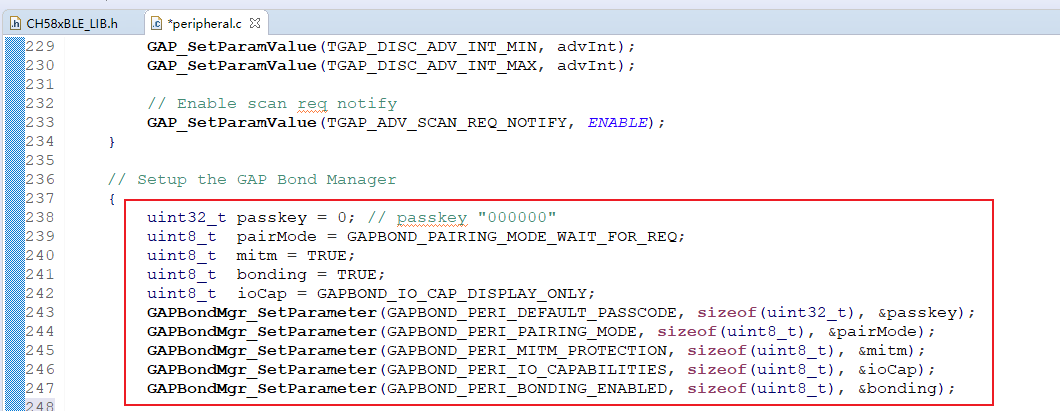

用573和
手机
绑定成功后 在代码里面添加GAPBondMgr_SetParameter(GAPBOND_ERASE_SINGLEBOND, 0, NULL)这个函数执行一遍 手机可以连接到573 但找不到服务和特征了 删掉这行代码也不行 这是咋回事

ISP工具下载时清空dataflash,上面看你说要做绑定配对的功能,可以重点看一下这里的函数
