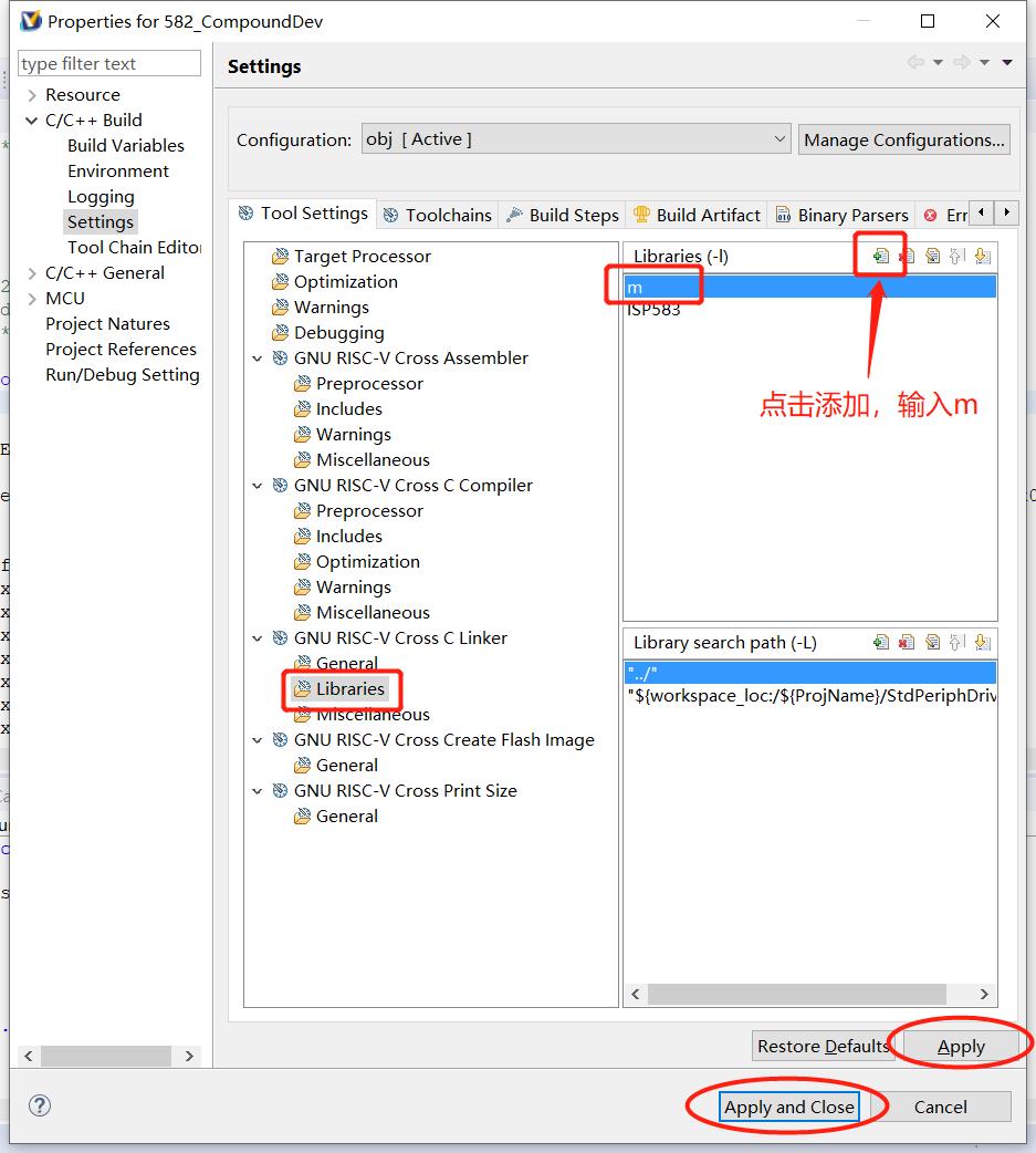

IQmath如何使用,工程勾选之后还是显示函数未定义怎么解决?
开启该帖子的消息推送
IQmath
函数
使用IQNasin 显示没有原型,MATH的原型asin也不能使用。

苏丹
2022-9-7 09:44:08
简写一个m即可。
简写一个m即可。
