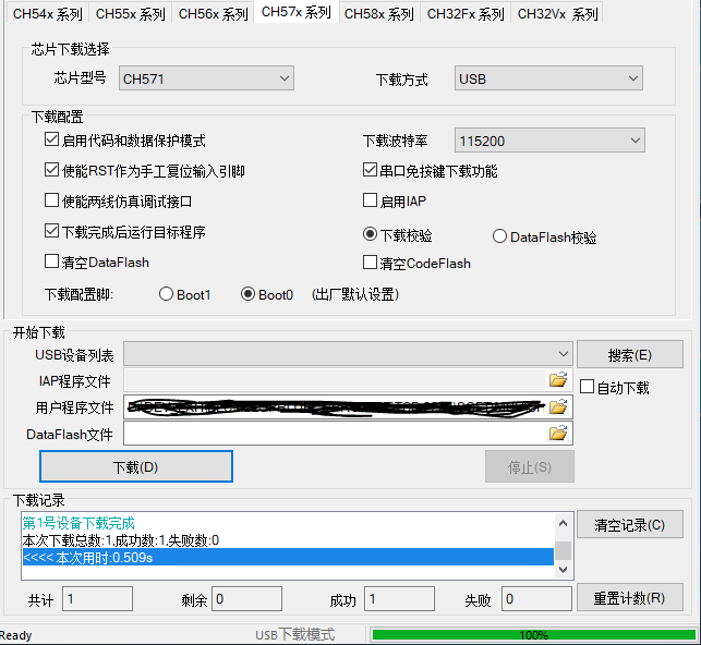

CH571F不运行代码是为什么?
开启该帖子的消息推送
CH571
自已画的
PCB

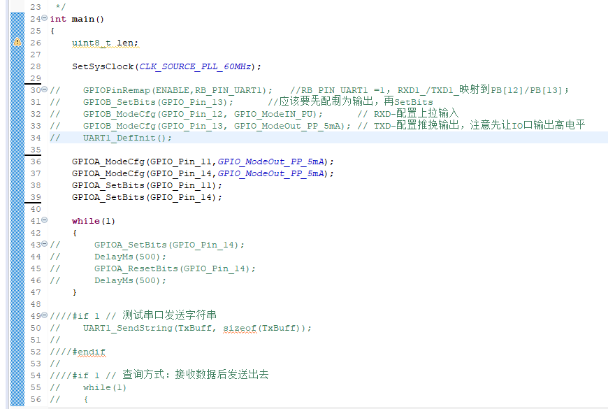

,示波器测量32M晶振正常起振,VINTA引脚电平 1.055V,USB可以下载进程序。。。
UART1功能重映射到PB12,PB13上面,CH571串口没输出,PC端发的数据CH571也没发送回。
所以注释掉UART代码,自己操作PA11(接了下拉电阻),PA14(引脚悬空)使引脚输出高电平。用万用表测量,PA11引脚电平为0V右,PA14引脚电平为1.49V。这时用万用表测量CH571供电电流为1.2mA左右。。。
整个好像是代码没有运行,这是为什么啊????

这边使用CH573F的评估版测试,UART1的重映射是正常的。PB13作为TXD1_可以打印“Testing...”。PA14引脚悬空,万用表检测为3.3V。测试代码如下。
