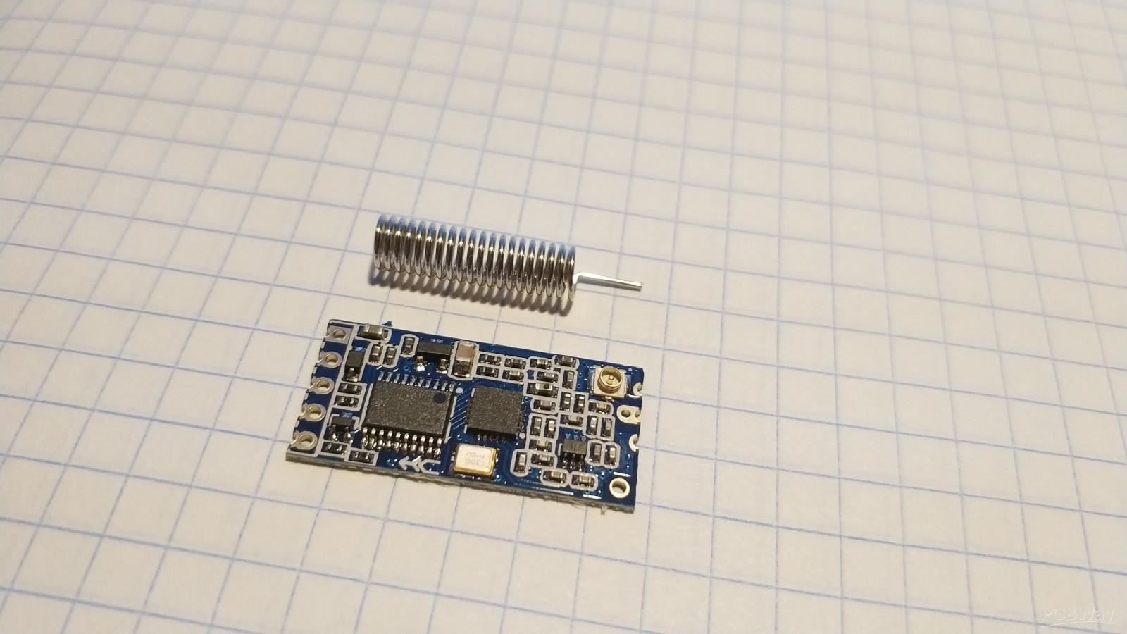

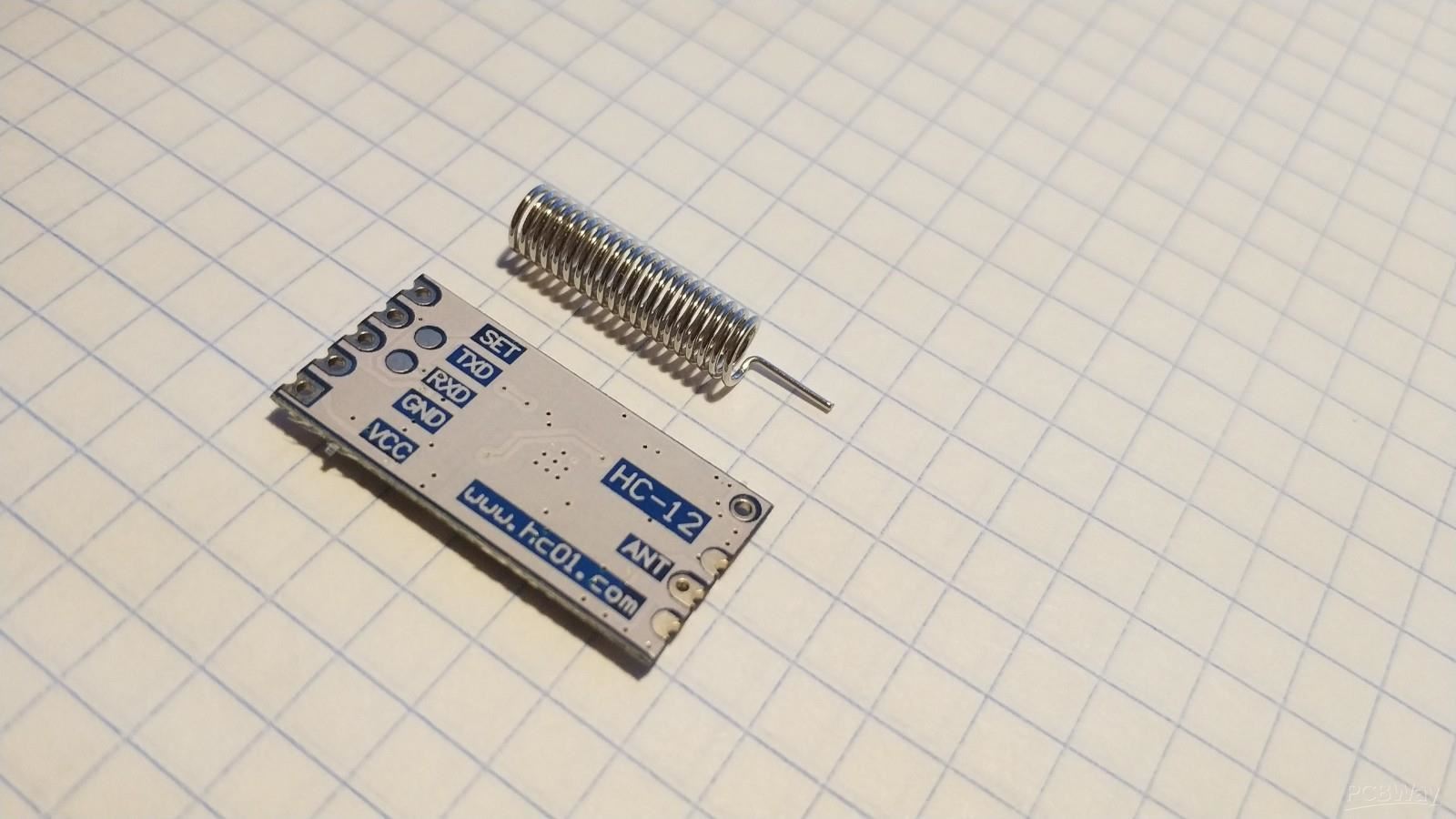

电路板LIGHT-HOUSE_V1.0使用:
1) ATmega328p - 您可以使用 Arduino IDE 对其进行编程
2) 无线电发射机 HC-12,工作距离为 1500 米。
3) A1251-06AWB 连接器可让您快速切换外围传感器。

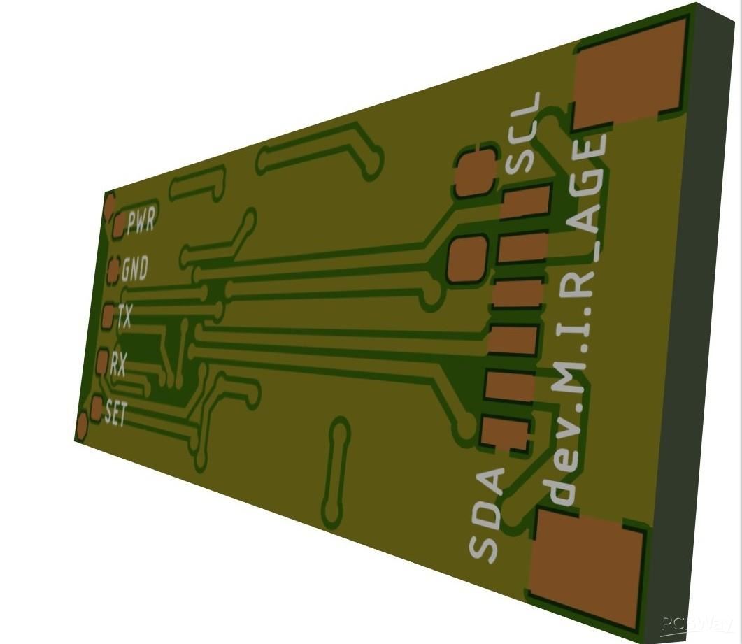

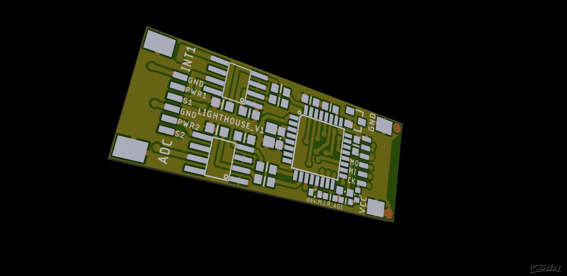

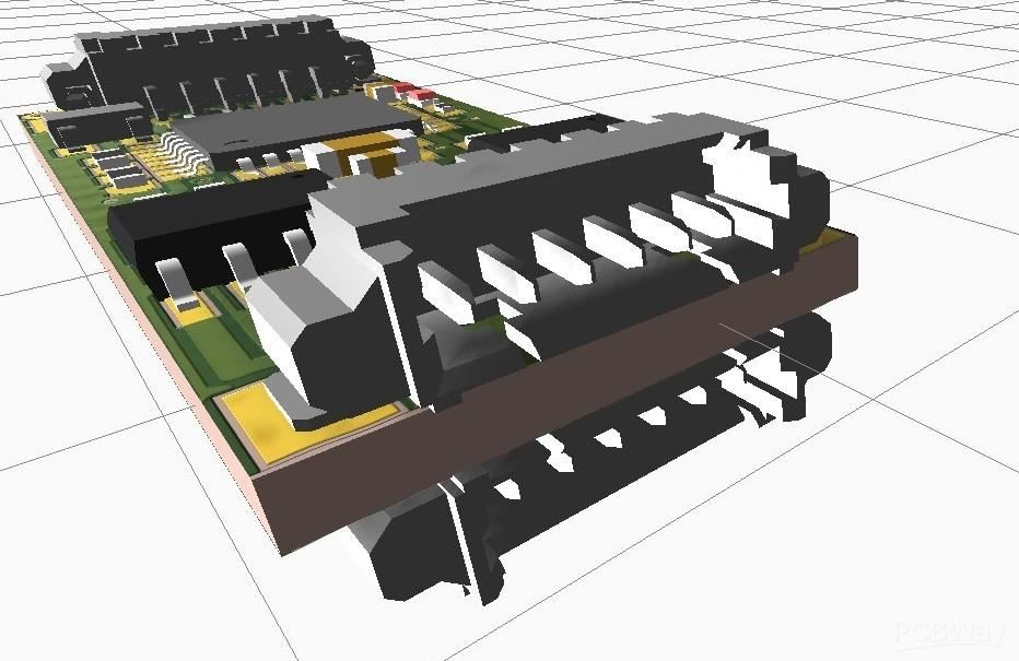

PCB的功能:
1) 能够使用 P-MOSFET 开启和关闭功率传感器。
2) 使用 RF UART 在设备之间无线传输数据。您可以通过 COM 端口直接从传感器收集数据到您的计算机。
3) 可调功率模式
4) ATmega328p 通过 SPI 编程。
5) 最多可连接八个传感器。
6) I2C 接口,便于传感器连接。
7) 低功耗原型的中断引脚。
8) 模拟传感器引脚。
9) 四个 P-MOSFET 中的三个具有硬件 PWM。
10) 由 5V 或锂聚合物电池供电。
