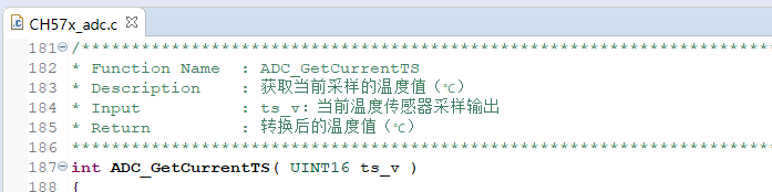

CH571F自带的温度测量通过ADC模块得到电压后如何转换到温度,有没有转换公式?

你好,可以参考CH573EVT中ADCdemo,里面有温度传感器获得电压转换温度的函数,如图所示:
