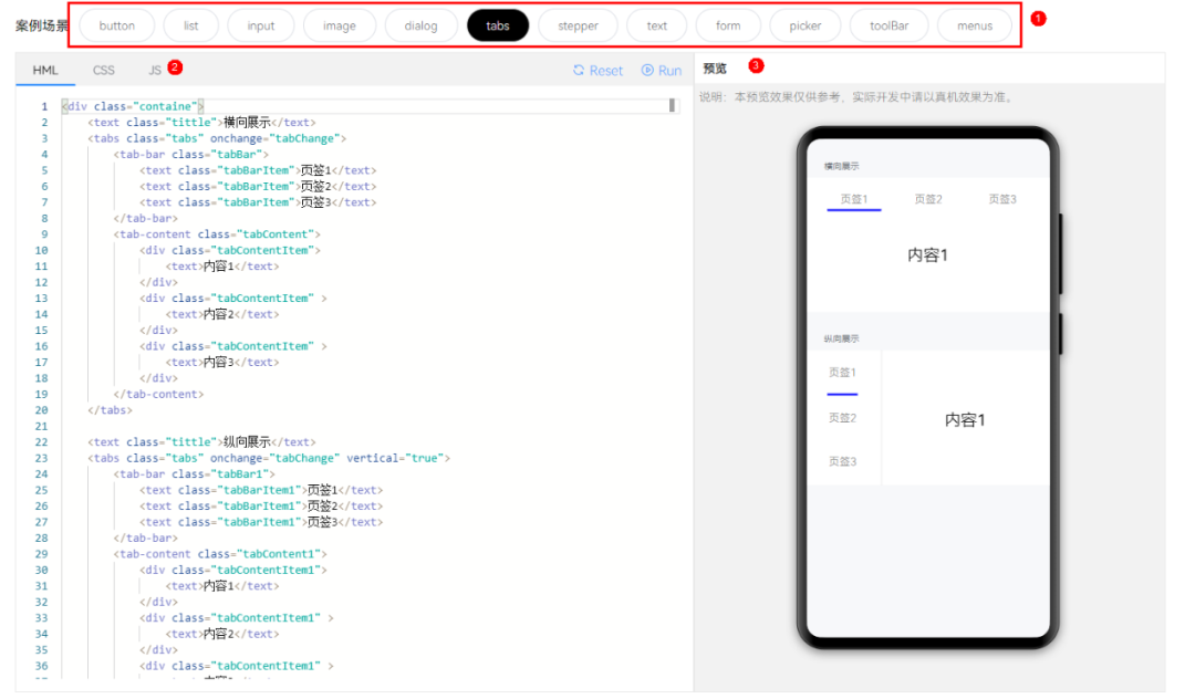

Playground在线预览界面左侧为代码区、右侧为预览区。开发者们通过修改左侧HML、CSS、JS语言代码,即可实现快速开发、一键编译。
如下图1所示:①区域为可实现在线预览的组件案例场景,②区域为组件示例代码查看与编辑区域,③区域为预览区。
图2 Playground平台访问

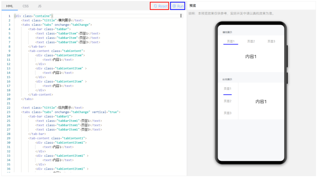

在线预览界面中:当修改组件示例代码后,点击即可一键预览修改后的组件效果;点击即可一键重置。
图3 在线预览界面

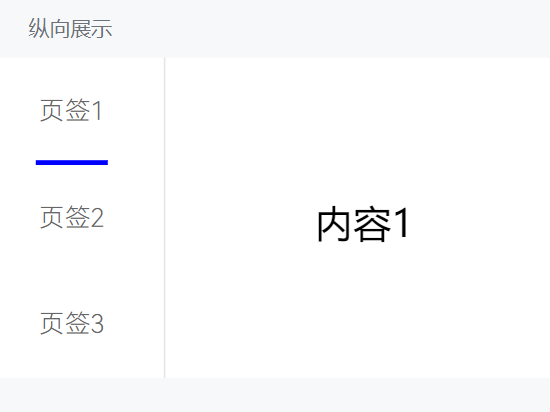

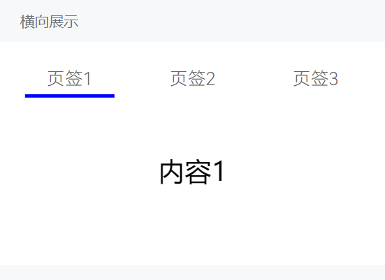

tabs组件是一种可以通过页签进行内容视图切换的容器组件,被广泛用于应用界面。通过添加tabs组件中的vertical属性(false上下排列、true左右排列),可实现“横向展示”与“纵向展示”。
图4 tabs组件“横向展示”预览
图5 tabs组件“纵向展示”预览

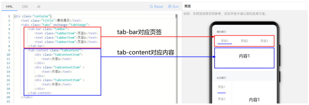

在tabs组件中,tab-bar子组件用来展示页签区,tab-content子组件用来展示内容区。
注:如下图所示,每个标签对应一个内容视图。
图6 子组件对应视图
我们可以直接在线编辑HML模板文件及CSS样式文件,来修改当前页面的文件布局结构以及页面样式。
