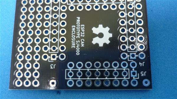

安装在防水​​SPORTSCAM外壳内的ESP32-CAM主机板
ESP32-CAM 主机板可安装在防水​​运动摄像头外壳内
该板旨在安装在与 Go Pro hero 3、SJCAM SJ400 等相机兼容的通用防水外壳内。
PCB布局
垂直的
该模块可以垂直放置,以最大化方形自由区域,用于附加模块、LiPo 电池等。在这种配置中,SD 卡没有空间。
水平的
该板也可以水平放置,为圆柱形电池腾出空间。
图像传感器放置在专为相机镜头设计的区域中

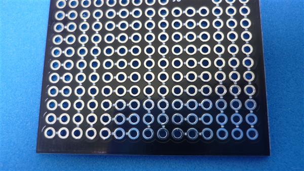

PCB 背面有足够的可用空间容纳更大的电池或附加电子设备。
PCB
