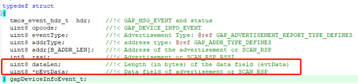

目前使用observer只能得到扫码到的广播包的MAC地址,我想得到每个广播包的具体内容和以及每个包接收时的RSSI,我该如何处理??? 个人信息保护,已隐藏,希望得到邦族,非常感谢!!

可以看一下这个结构体,相应的数据都已经保存在里面了,直接读取即可。
