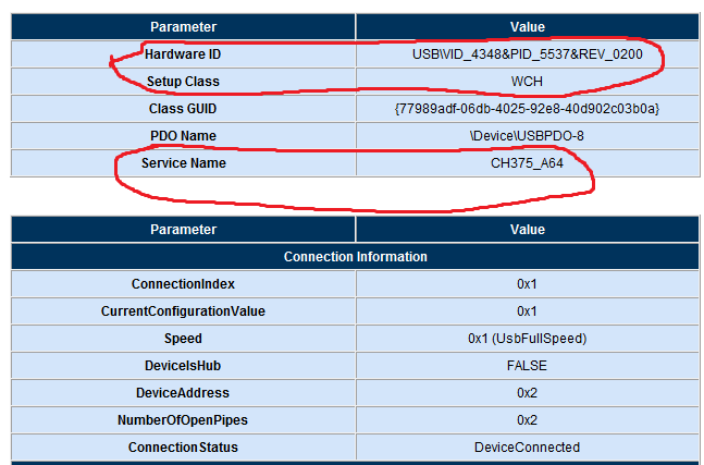

ch573例程EXAM\USB\Device\VendorDefinedDev中如何修改图中红圈处的几个信息呢?
开启该帖子的消息推送
PID
Vid
请教大家:
ch573例程EXAMUSBDeviceVendorDefinedDev中如何修改图中红圈处的几个信息呢,具体位置在哪里?
为什么PID和VID修改过后PC端无法识别此USB?是这两个参数需要和其他东西一起修改吗?
谢谢!
回帖
(1)
王璐
2022-8-30 10:09:52
EVT内的例子USB描述符已经设定为自定义设备了,windows系统会根据PID和VID自动调用相应的驱动程序。
修改了PID和VID,windows认为自定义设备,同时在数据库内又无法识别找到相应的驱动,就无法识别了。
如果你要做键盘或者鼠标,需要先修改USB描述符识别为键盘或鼠标,然后根据HID协议操作。
如果是其他设备,则按照相应设备类型,去实现USB描述符以及对应的字符串描述符。
