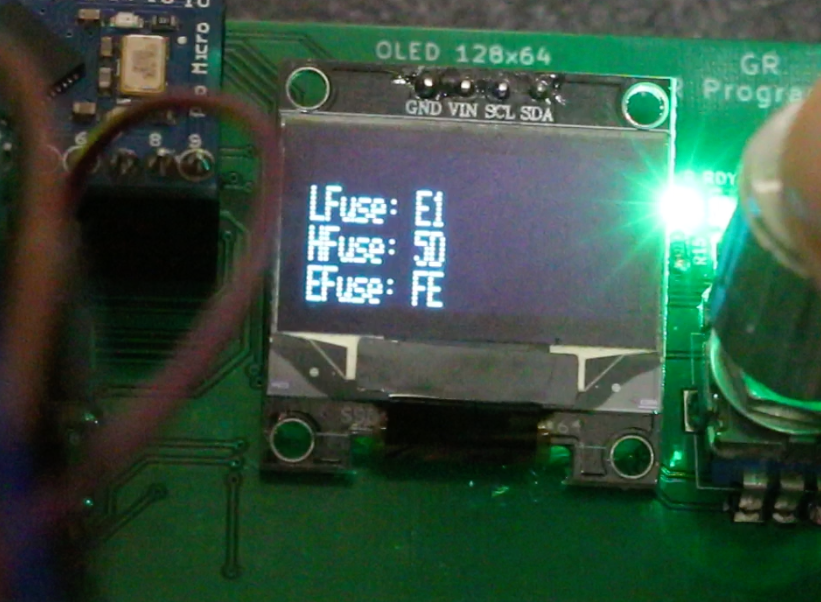

带OLED显示屏和旋转编码器的AVR编程器
PCB 通过 0.1 英寸插头插座托管 Arduino Pro Micro(因此也可以将其移除并用于其他项目)。
有更多的母插座可以将杜邦线连接到目标 AVR 芯片进行编程,或者可以使用芯片插座制作可选的子插卡以直接插入。
该板由 Pro Micro 上的 USB 连接器供电,并且有一个用于熔断器编程的 12 伏高压电源
板上有一个 OLED 和一个旋转编码器,允许根据 Pro Micro 中的草图对保险丝进行独立编程。默认情况下,它旨在提供一些快捷方式来在 GPIO 和普通复位引脚之间来回更改 ATtiny85 上的复位引脚。
当连接到计算机时,如果 Pro Micro 包含 Arduino ISP 草图,则该板可以充当 ISP 编程器。
其他 AVR 编程模式将随着时间的推移实施。通过使用接头连接到板外的目标设备,未来可以更灵活地支持更多设备和协议。
