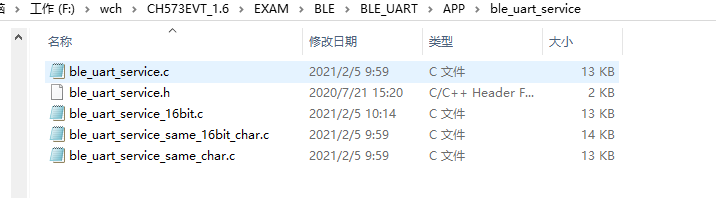

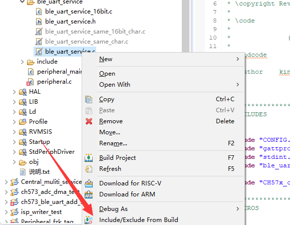

在工程的以下路径 提供了不同的service uuid 配置方式:
只要在工程里切换对应的代码文件就好了:
如果自定义更为复杂的,可以对比这几个文件,然后自行修改.
