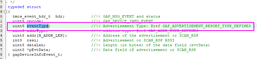

像很多ble soc 一样,wch的蓝牙协议栈,主机扫描时候,为保持灵活性, 协议栈向应用层送的只是原始的广播数据, 同时广播包和扫描响应包 也是分开的.
在扫描时候,通过GAP_DEVICE_INFO_EVENT 事件,在下面结构体里面的eventype指示该包的类型

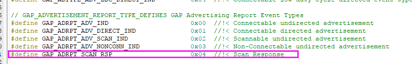

eventType的有下面类型:
其中紫色框即意味着,当前的包为 扫描回复包,其他的都是广播包
上面,还有个前提,即: 主动扫描
下面函数的第二个参数,必须为true ,才有可能拿到 扫描回复包.
GAPRole_CentralStartDiscovery( DEFAULT_DISCOVERY_MODE, DEFAULT_DISCOVERY_ACTIVE_SCAN, DEFAULT_DISCOVERY_WHITE_LIST );
eventType的有下面类型:
上面,还有个前提,即: 主动扫描
