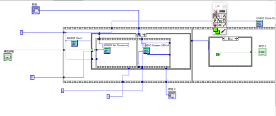

ch341和slave芯片通讯上后,直接用labview程序出现MISO报错怎么解决?
请问下,这个labview程序是什么问题呢(用其他上位机软件使ch341和slave 芯片通讯上后(cs 一直拉低),再用我手上的软件可以通讯(设置无chipselect),如果是设置chipselect,复位ch341 后,直接用labview 程序却出现MISO 快一个时钟导致出错)。
回帖(1)
李莉
2022-8-24 10:26:42
您好,如上软件调用流程无问题,但chipselect片选信号,在执行spi传输(调用StreamSPI4函数并使能CS时)前默认会保持高电平无效状态,仅在执行传输过程中才会拉低。根据描述,你的设备是需要启用CS的,函数流程:
USBIO_OpenDevice->USBIO_SetStream->USBIO_StreamSPI4
