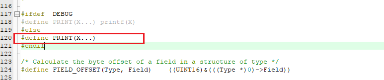

在测试时使用了PRINT进行打印测试
现在实际生产了,一方面降低功耗,把demo中的串口打印初始化注释了。也把debug宏给关闭了
但是各处还是有之前的PRINT测试打印,请问这样对其他逻辑有影响没。谢谢解答

PRINT 在DEBUG 没有被定义的时候 定义为空函数:
实际编译时候,在预处理阶段,都会被去除
