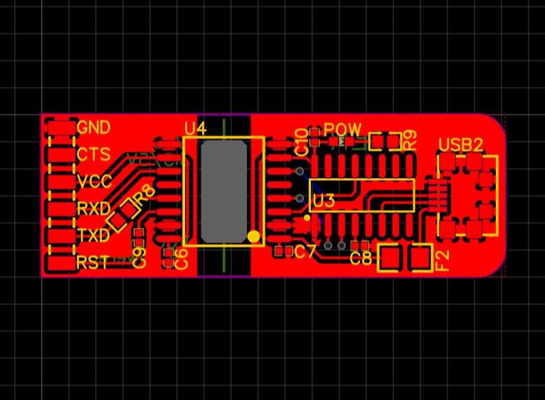

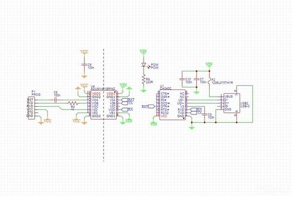

基于CH340的隔离式USB-TTL转换器
隔离式 USB-TTL 转换器
使用 ADuM1401 在 MCU 和计算机端之间实现电流隔离的 FTDI 分线器(基于 CH340)。它的特点:
  • 电流隔离(2.5kV RMS 1 分钟)
  • 便宜的CH340芯片
  • 用于连接计算机的 USB C
  • 搁浅的 FTDI 分线引脚(可用作编程器)
  • 可以在家里的单面板上制作(带 2 个跳线)
  • USB输入保护(多熔丝)
  • 小 43.6x15.2mm
  • 旁路帽有助于保持电源线稳定
PCB+原理图
