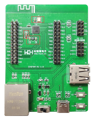

首先,ch579m的官网开发板的外部高频晶体是32Mhz/12pf/10ppm 并不是40Mhz.
ch579 在使用内部高频32M rc的情况下,某些功能无法使用如无线和以太网
至于32K 外部晶体,如果对低功耗下的高精度即时没有需求可以不用
(当BLE主机模式时,需要使用)
至于DCDC 电感,在不开启DCDC 情况下,该电感可以直接短路。
(当BLE主机模式时,需要使用)
