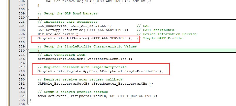

CH573如何实现自动回连手机?
开启该帖子的消息推送
CH573
开发板
HID_Consumer例程写入
开发板
,可以实现设备自动回连
手机
功能。可是我的应用是在Peripheral基础上开发的。请问怎样将二者合并在一起,让我的应用也能实现手机靠近后自动回连手机。
回帖
(1)
李月如
2022-8-17 09:40:02
HID 的代码量都比较大, 可以把Peripheral 的代码加到HID 的工程里面,
在hid 的服务注册后, 加入 peripheral的服务注册即可,
