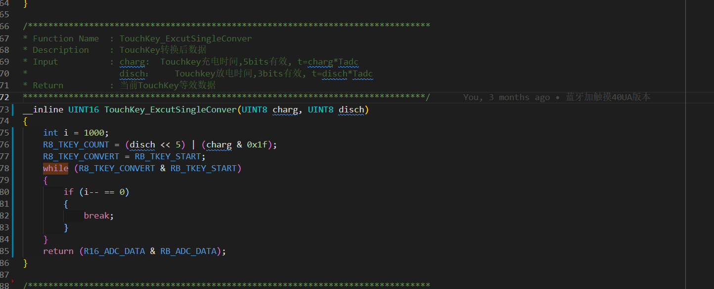

最近大降温发现578M进入睡眠之后立刻死掉 电流维持再10MA 如果把板子靠近热源 例如暖手宝这些东西 就能正常睡眠。 跑的是ble_uart睡眠历程。间隙性唤醒休眠。

已解决,库函数while导致死循环,具体不清楚为什么温度会导致这个问题现象,正常温度都可以跑。
