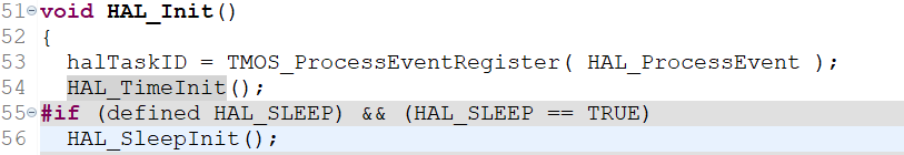

我这边尝试在使用LSI的情况下运行低功耗,但似乎进入睡眠后没法被RTC唤醒,不知道是不是哪里需要改正?
我在数据手册中看到了CK32K这一低功耗配置项目,但是没有找到对应的寄存器,不知道是不是这个配置出现了问题?
然后就是 RB_PWR_LDO_EN 这个定义,在SDK里面也被注释掉了,请问是否是需要手动开启这一个呢?

尽量提供能复现问题的 工程,
官方的蓝牙工程都有用到RTC,在使能宏: HAL_SLEEP=TRUE 后, 都会用到rtc的触发唤醒.
可以参考ble的工程看看.

睡眠模式,RTC唤醒,在BLE例子都有使用,参考MCU.C例子。
